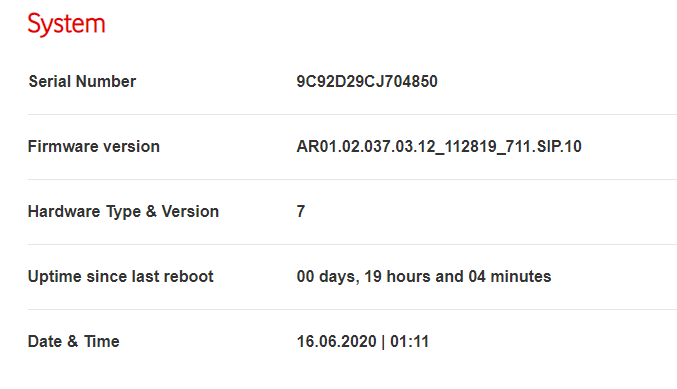

Nun läuft der Router schon sehr lange recht stabil auf der FW: AR01.02.037.03.12_112819_711.SIP.10
Und das Neustartverhalten hat sich auch gebessert.

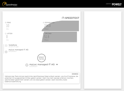

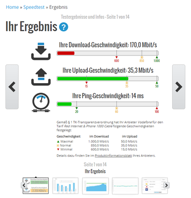

Nun habe ich aber seit einiger Zeit nicht mehr die volle Bandbreite. Je nach Test variiert das Ergebnis, dabei habe ich mich an die Vorgaben von @Claudia gehalten. Und die Tests auch mehrfach an verschiedenen Tagen und Uhrzeiten wiederholt.
Wenn ich immer das jeweils beste Ergebnis annehme erreicht der Upstream die meiste Zeit seine vollen 50mbit/s, aber der Downstream erreicht nur zwischen 25-50% und liegt im Schnitt bei gut 35%.

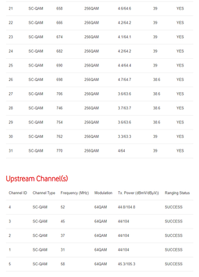

Der Vodafone Speedtest bietet weiterführend eine Analyse an, ob der volle Downstream am Modem ankommt.
Das Ergebniss dieses Testes zeigt dann verwirrender Weise an, dass angeblich 1090mbit/s am Modem ankommen und  führt den niedrigen Downstream auf ein Problem in meinem Netz zurück.

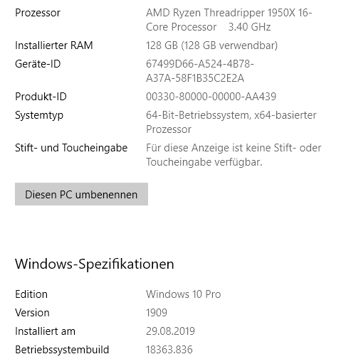

Der PC hat ein Gigabyte X399 Gaming7 Mainboard mit Killer E2500 GbE Netzwerkadapter, bei dem ich sowohl alte als auch neue Treiber getestet habe. OS ist das aktuelle Win10 64bit auf einer Intel Optane SSD 900P. Und bei der CPU handelt es ich um einen TR1950X gepaart mit128GB RAM.
