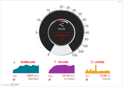

Speedtest LAN 03.04.2020 18:00
Speedtest WLAN 03.04.2020 18:00
- Wie ist Dein Endgerät mit dem Modem verbunden? (LAN; WLAN; zusätzlicher Router; PowerLAN)
LAN und WLAN je nach Messungsart

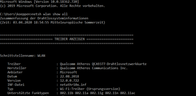

Im ersten Gespräch wurde ich auf die Gbit-fähigkeit des WLAN Adapters im Gerät hingewiesen und habe das geprüft.
Mein gerät hat einen Qualcomm Atheros QCA9377 Wireless Network Adapter der Gbit fähig ist und den WLan Standart IEEE 802.11 ac unterstützt - also das höchste was ich benötige - dazu einen Screen
WLAN Adapter Gerät

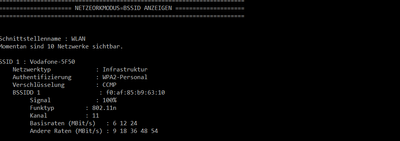

In der Info wird auch der Netzwermodus vom Router angezeigt und dort steht:
Router Vodafone IEEE 802.11n - lt. Hilfeseite von Vodafone nur 100Mbits - 120 Mbits - fähig
screen:
Da kann doch garnicht die eine 1 Gbit WLAN Signal durch den Router versendet werden.
Da stimmt doch was nicht.

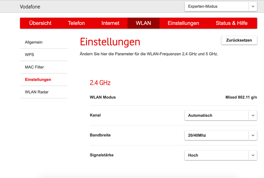

Dann stelle doch mal im Router das wlan auf ac um
am 03.04.2020 20:57
guter tip - wie kann ich das machen?
am 03.04.2020 21:18
Router > einloggen > WLAN > ändern ?
am 03.04.2020 21:30
danke - habe mich eingeloggt, aber nicts gefunden kabel router von vodafone wo ich es einstellen kann
am 03.04.2020 22:36
Hast du schon ins Handbuch geschaut?

habe mir das Handbuch von der Vodafone Station angesehen und nichts gefunden wie man die Einstellung von IEEE 802.11n auf IEEE 802.11ac
Kann mir jemand agen wie das gehen soll?
Welchen Screen willst du haben
am 04.04.2020 14:42
Wahrscheinlich musst du auf Experten-Modus umschalten.

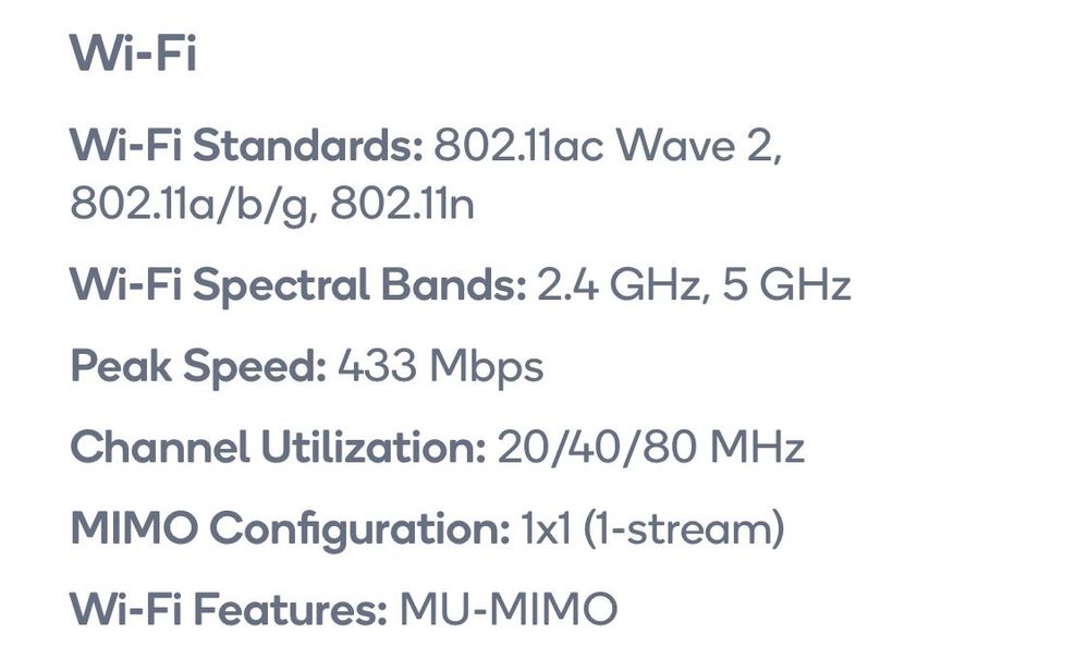

Hallo apots,
die von dir verwendete WLAN Netzwerkkarte Qualcomm Atheros QCA9377 unterstützt eine maximale Downloadgeschwindigkeit von 433 Mbit/s mit MU-MIMO 1x1 und ist daher nicht Gigabit fähig. Siehe unter folgendem Link wenn du nach unten scrollst unter Specifications nach: https://www.qualcomm.com/products/qca9377 hatte diese Netzwerkkarte auch in meinem Notebook in Betrieb und habe sie gegen die Intel WLAN AX 200 getauscht und surfe jetzt auch über WLAN mit 1 Gbit/s.
Specifications WLAN Qualcomm Atheros QCA9377
Mit freundlichen Grüßen
Sercan

ich bin deinem link gefolgt und habe folgendes dort gefunden:
The QCA9377 is a single-die wireless local area network (WLAN) and Bluetooth combination solution to support 1 × 1 802.11a/b/g/n/ac WLAN standards and Bluetooth 5.0 + HS, designed to deliver superior integration of WLAN/Bluetooth and low-energy technology.
Der QCA9377 ist eine Single-Die-WLAN-Kombination (Wireless Local Area Network) und Bluetooth zur Unterstützung von 1 × 1 802.11a / b / g / n / ac-WLAN-Standards und Bluetooth 5.0 + HS, die eine hervorragende Integration von WLAN / Bluetooth ermöglichen und Niedrigenergietechnologie.
Das bedeutet doch, dass der Adapter 802.11ac unterstützt.
In der vodafone Hilfe steht bei 802.11ac
1300 Mbits (5GHz) + 450 Mbits (2,4GHz) --- ich verstehe das so, wenn ich 5 GHz auswähle dann ist der adapter 1GBit fähig, wenn ich 2,4GHz auswähle dann nur bis 450 Mbits --- richtig?
Im Geräte-manager unter win 10 (64bit) habe ich folgendes unter den Einstellungen des WLAN Adapters gefunden:
das bedeutet doch, das der adapter 1Gbit fähig ist oder?
