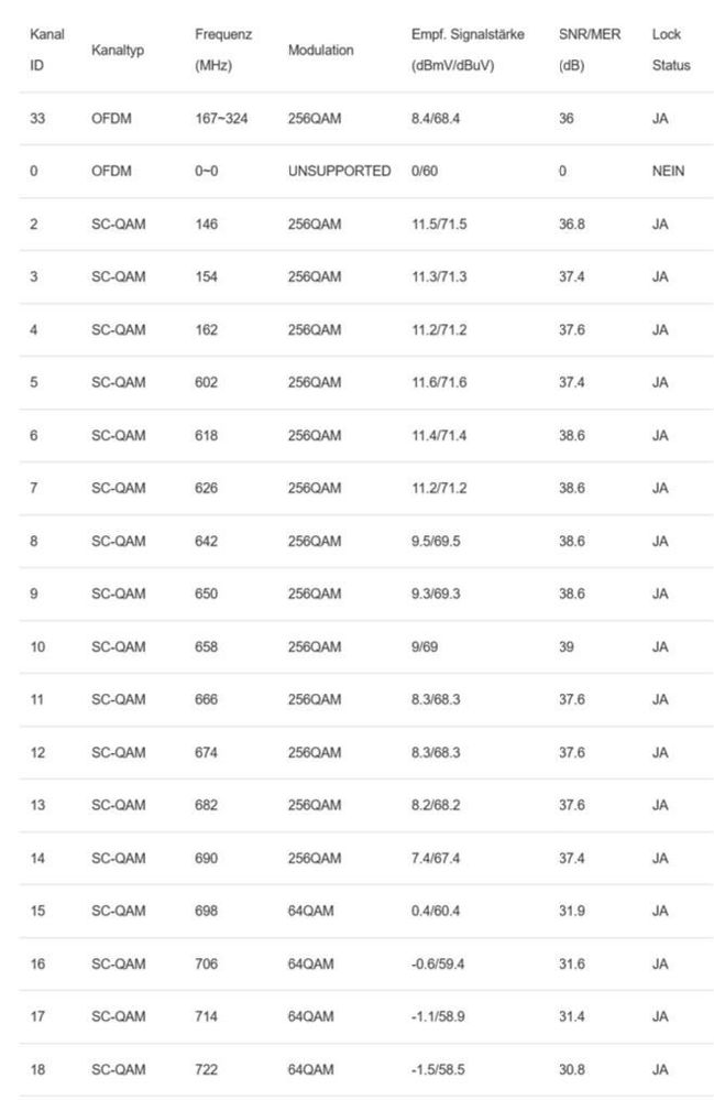

ich gehöre leider auch zu den leidgeplagten, die sich haben von der problemlos funktionierenden 200er Leitung auf die 1000er Leitung upgraden lassen und nun ist Internet einfach nur noch eine Qual. Ständig fällt das Internet aus (manchmal 10x in 2 Min) und wenn mal was ankommt, dann ist es unterirdisch langsam. Im WLAN noch schlimmer als im LAN. Ich hänge mal die aktuellen Speedtests an. Das ist inzwischen leider absolut untragbar! Als Freiberuflerin kann ich so keine Online-Trainings oder Videoberatung geben.

DOCSIS Kanäle 1
DOCSIS Kanäle 2

also die Verbindungsabbrüche scheine ich erstmal behoben zu haben, indem ich den Treiber meines fest verbauten Wireless-Connectors des Laptops aktualisiert habe. Der Gerätemanger sagte zwar immer, dass der Treiber aktuell sei, aber ein Blick auf die Herstellerseite des Connectors zeigte einen neuen Treiber von Ende 2019. Das soweit als Probier-Tipp für alle, die auch Probleme haben.
Danach hatte ich dann Speedtestdaten von ca. 130 Mbit Download im Schnitt. Mein Laptop kann wohl bis zu 200 Mbit, aber 130 ist deutlich besser als 30 vorher. 😉 Der neuere Tower-PC kommt mit LAN auf seine fast 1000 Mbit Download. Ganz selten, dass mal nur 500 ankommen.
Ich habe inzwischen auch eine Fritzbox 6660 angeschlossen. Die ist super, läuft bisher fehlerfrei und bietet endlich genug (oder im Vgl. zum VF-Kabelmodem überhaupt) Einstellmöglichkeiten.
Ich betrachte mein Problem soweit erstmal als gelöst. Vielen Dank! 🙂
