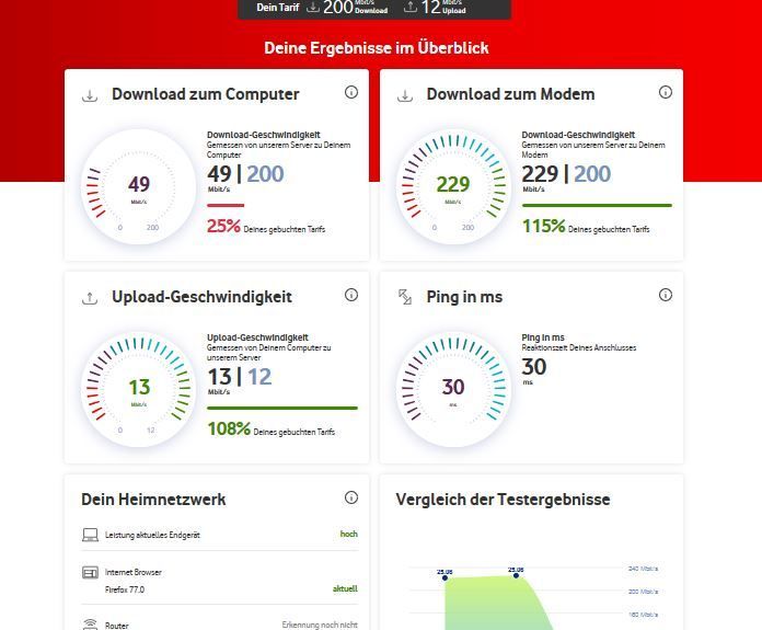

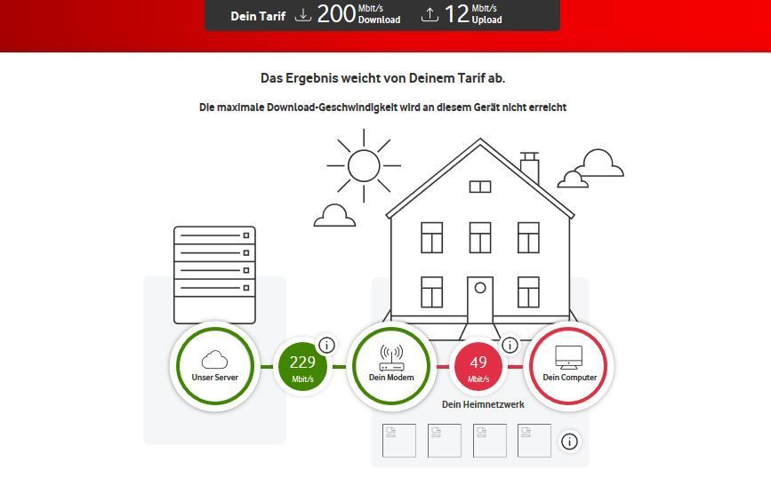

ich habe kürzlich von einer 100er auf eine 200er Kabelverbindung upgegradet und bin etwas enttäuscht über das Ergebnis. Es gibt leider keine nennenswerte Veränderung außer beim Upload wit WiFi.  Beim Download bleibe ich nach wie vor bei 50-60. Hab auch eben den Speedtest gemacht. Ich habe die HITRON CVE 30360, Router von Vodafone gemietet in 2016. Die LAN-Verbindung ist großartig, über 200.
Ich habe einen WLAN-Test mit 1 m Entfernung vom Router durchgeführt und die Ergebnisse sind sehr schlecht.

Ich wechsle die Kanäle manuell. Ich probiere viele Kanäle aus, aber das Ergebnis ist das gleiche. Mit LAN sind 200 MB großartig, aber mit WLAN bis zu mehr als 60 MB bis 70 MB
