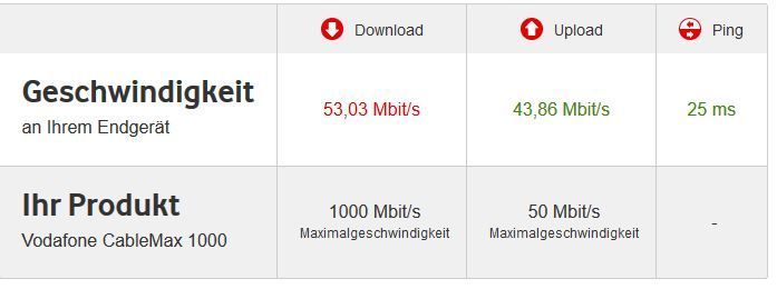

ich habe mich hier schon sehr viel belesen, da viele Nutzer das selbe Problem haben wie ich. Ich habe vor kurzem von 200 mbit auf 1000 mbit umgestellt. Ich muss sagen, meine 200 mbit Leitung war immer stabil und ich hatte dauerhaft die volle Leistung. Seit der Umstellung ist es eine Katastrophe. Ich bekomme nicht mehr als 50 mbit max. Da ich auch Netflix und Amazon Prime nutze natürlich eine Katastrophe. Wäre schön, wenn ich hier Hilfe bekommen könnte .

  • Welcher Fehler tritt auf? (Internet ist viel zu langsam, über LAN 90 mbit, über Wlan max 50 mbit

Bei einem weiteren Anruf wurde mir mitgeteilt, dass mir leider nicht geholfen werden kann, da die Netzwerkkarte meines Rechners nicht für 1000 mbit ausgelegt ist und kein geegneter Speedtest durchgeführt werden kann. Er würde so die Leitung nicht prüfen können. Ich brauche ein geeignetes Gerät dazu und soll dann nochmal anrufen.

bei einer Fast Ethernet gehen nur 100 Mb/s durch, wenn Sie bei einer 200 leitung auch 200 Mb/s durchbekommen haben haben sie die richtige Giga Ethernet drinne...
Grüße
Also ich habe die Atheros AR5B125 Wireless Network Adapter in meinem Rechner. Wenn ich richtig recherchiert habe geht diese nur bis 150 mbit.
Ich betreibe keine Geräte über LAN, immer nur über Wlan. Und da hatte ich immer zwischen 150-200 mbit und selten Probleme. Erst seit der Umstellung verzweifel ich bald.

Hi Claudia,
wenn Du per LAN Kabel nicht über 100MBit/s kommst deutet es darauf hin, dass die LAN Karte max. 100MBit/s schafft oder auch irgendetwas daran verstellt ist. Der Atheros AR5B125 WLAN Adapter schafft in der Theorie bis zu 1200MBit/s, aber das ist wie gesagt blanke Theorie. Hast Du die Möglichkeit die Verbindung mit einem anderen Rechner per LAN zu testen?

heute hat sich jemand vom techn. Service gemeldet. Er meinte nun, mein Rechner wäre ausgelegt für die 1 Gbit Leitung, da das Lämpchen am Router grün und nicht orange geleuchtet hat als ich ihn per Lan angeschlossen hatte und es bei ihm auch so angezeigt werden würde. Komisch ist nur, dass in meinem Gerätemanager nur Fast Ethernet steht. Nun ja, er hat ein paar Tests gemacht, auch einen Speedtest. Er meinte nun, die Leitung ist definitv zu langsam. Woran das hängt kann er nicht sagen und gibt es an die Kollegen der Netzwerktechnik weiter. Die würden sich bei mir melden und eventuell würde auch ein Techniker rausgeschickt werden, der sich das vor Ort noch einmal anschaut. Das ist nun der Stand der Dinge. Ich warte nun darauf, dass sich jemand meldet. Mal schauen wie es weiter geht.
