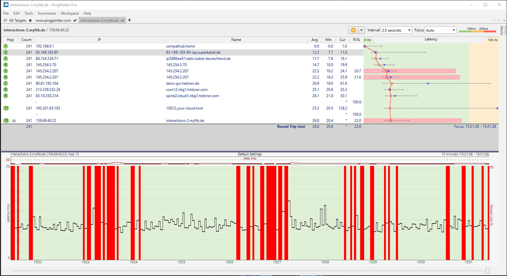

seit heute Morgen habe ich Dauerhaft Packet Verlust zu einen Gaming Server, der Betreiber kann keine Fehler feststellen, andere Spieler haben auch nicht dieses Problem. Ausser Sie haben auch Vodafone.
Könnte es vom Service überprüfen ob das Routing probleme hat.

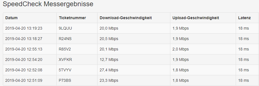

Beim Speedtest ist aufgefallen das eine 30000 Leitung anliegen soll!

Guten Tag, Das Problem war an dem Tag abends(16uhr5) wieder weg, Damals gingen ander Webseiten/ Videosstreams noch, jetzt habe ich seit Sontag abend ständig aussetzer in der ganzen Bandbreite. Habe mir gedacht ich warte wieder ab aber das neu Problem besteht weiterhin (2Tage+) und PingPlotter zeigt wie es sich verhält. Die Messungen sind im LAN (Router) und auch Direkt mir LAN ans Model entstanden.

sieht es zu allen Zielen so aus? Du kannst mir mal Deine Kundendaten schicken, ich brauche Deine Adresse, Kundennummer und für den Datenabgleich das Geburtsdatum des Vertragsinhabers. Schreib dann nochmal hier, dann kann ich mir Deinen Anschluss ansehen.

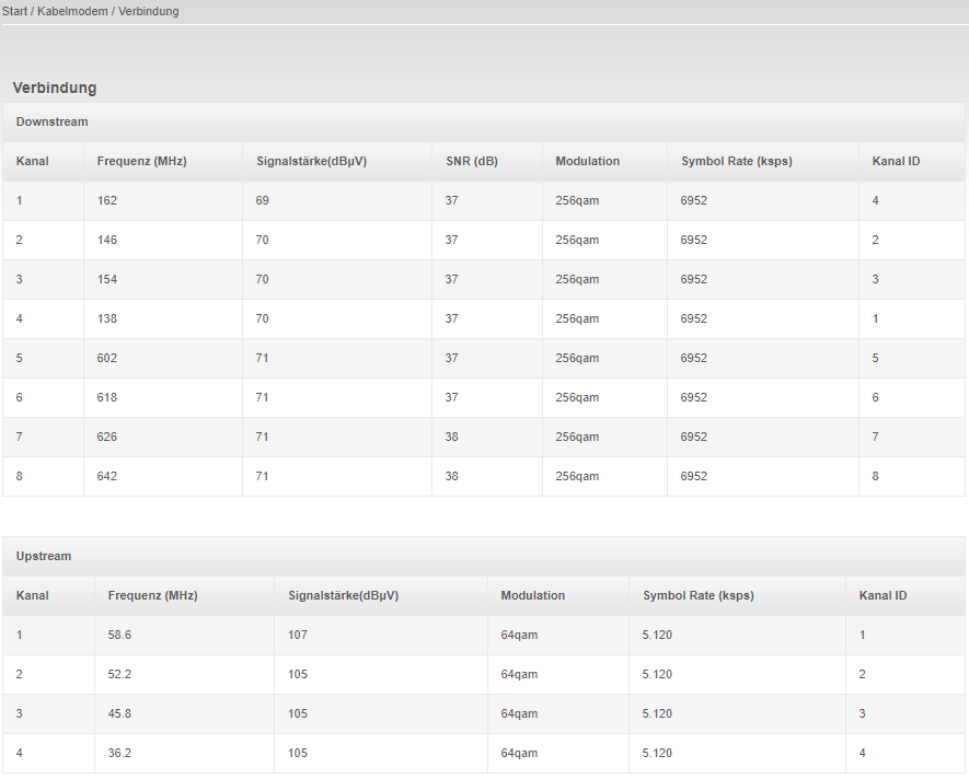

treten die Probleme auch auf, wenn unser Router im Bridgmode und Dein eigener Router angeschlossen ist?
