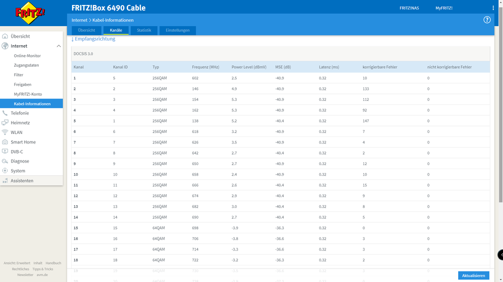

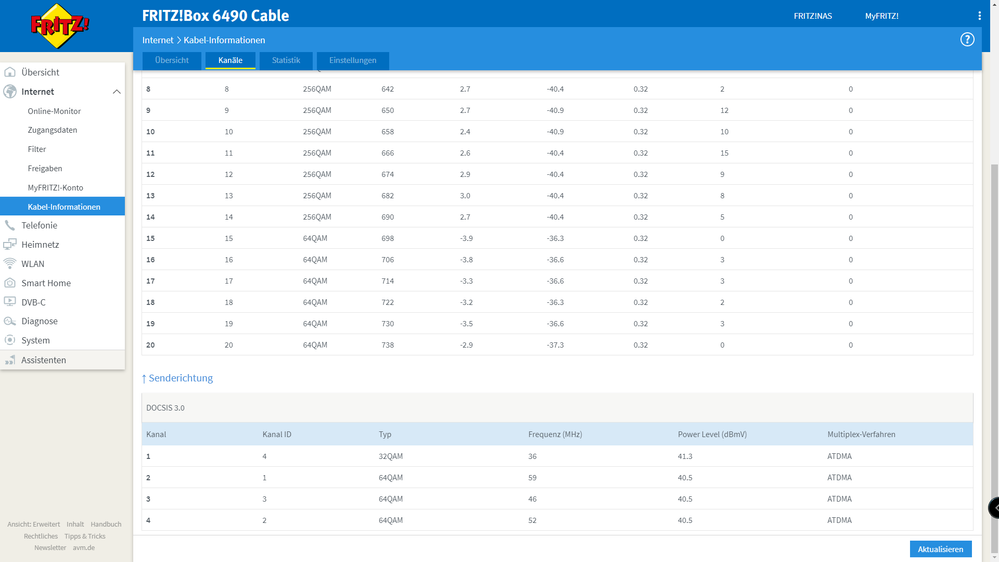

Hallo marza,
wenn Du Deine FritzBox für die Telefonie benötigst ist das ok. Ein Vergleich, ob es denn mit dem Leihrouter auch so ist, wäre gut. Du musst diese ja nicht ewig dran lassen.
Zudem wären die Signalpegel von der FritzBox interessant.
Grüße
Jens
marza
marza
Ich kann aus den Pegeln leider nichts rauslesen.
Aber es wurde heute ein Ticket für mich aufgemacht und ein Techniker will mich noch anrufen.
Da ich das Telefon auch dringend beruflich benötige, ist das Ganze ziemlich ärgerlich.
pRo-Marco
Hi marza,
die Pegel sehen soweit gut aus. Dann gib uns bitte Bescheid, was bei dem Ticket raus gekommen ist.
