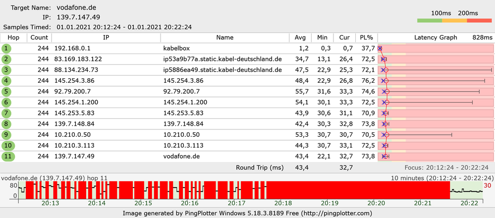

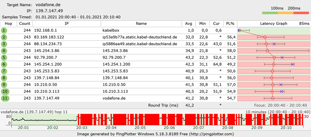

Pingplotter zeigt Paketloss. Screenshot anbei.

Auf dem Bild zu sehen:
Ausfall: 20:12 - 20:17
Router Restart: 20:18 - 20:22
danach Funktion für 20 Minuten. Spiel wiederholt sich.

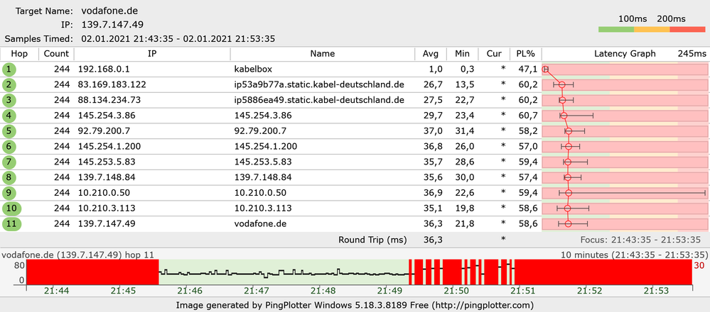

*Beim Verfassen des Postings wieder Absturz.
Hier nochmal ein paar bilder. Das Internet ist komplett unbrauchbar und ich Arbeite von zuhause aus und muss Kunden bedienen.

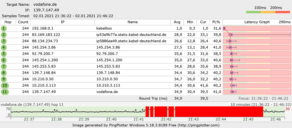

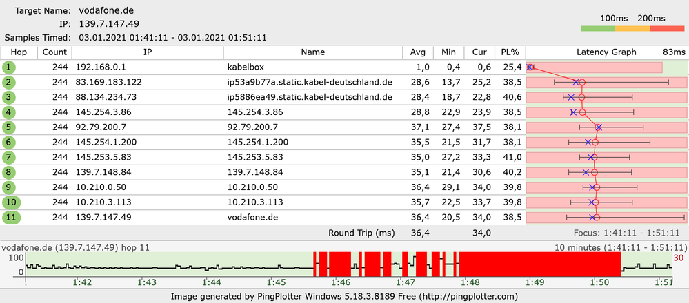

Andrewji1
*Beim Verfassen des Postings sogar zwei Abstürze, siehe Bilder unten.
Es muss doch irgent jemand wissen wo das Problem liegt. Ich werde doch wohl nicht der einzige sein.
