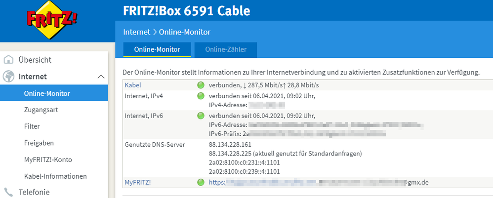

- IPv4 wurde vor ca. 10 Monaten nach anruf bei Vodafon freigeschaltet, da VPN anfang gar nicht lief. Es ist auch eine gültige IPv4 Adresse vorhanden, Screenshot aus dem Verbindungs-Dashboard  der FritzBox:
- Bis 31.03. lief die VPN Verbindung, ich konnte mich über ShrewSoftVPN-Client auf dem Server in der Firma einloggen
