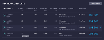

  • Welcher Fehler tritt auf? (Geschwindigkeit zu gering; Packetloss) Schick dazu auch Screenshots von Speedtests (mit Datum und Uhrzeit) und Tracerts/ Pingplotter-Messungen bei Packetloss oder Ping-Problemen = Speedtest unten im Screenshot

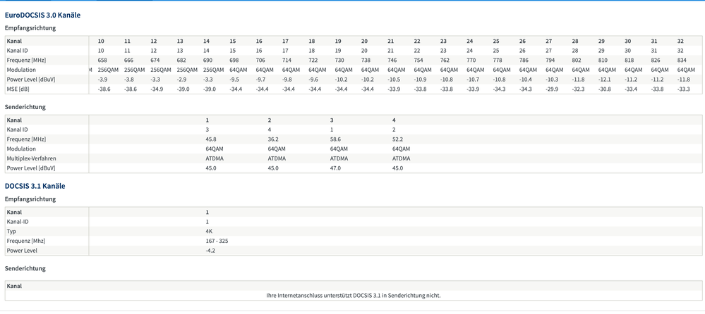

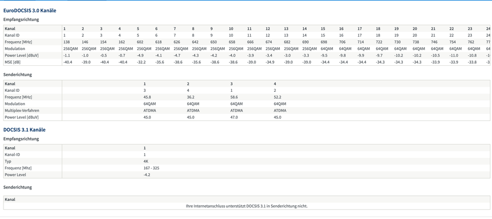

  • Lade dazu noch einen Screenshot von den Signalwerten hoch. Diese findest Du in der Benutzeroberfläche Deines Kabelrouters über 192.168.0.1 bzw. über 192.168.178.1 bei der Fritzbox. = Screenshots siehe unten

Speedtests:
Speedtest - upload top  / Download unterirdischSpeedtest - upload top / Download unterirdischVF SpeedtestVF Speedtest
Signalwerte:
Bildschirmfoto 2020-04-01 um 17.44.37.pngBildschirmfoto 2020-04-01 um 17.44.18.png
Kann mir nicht erklären warum der Download so unterirdisch ist und vorallem woran es liegt.

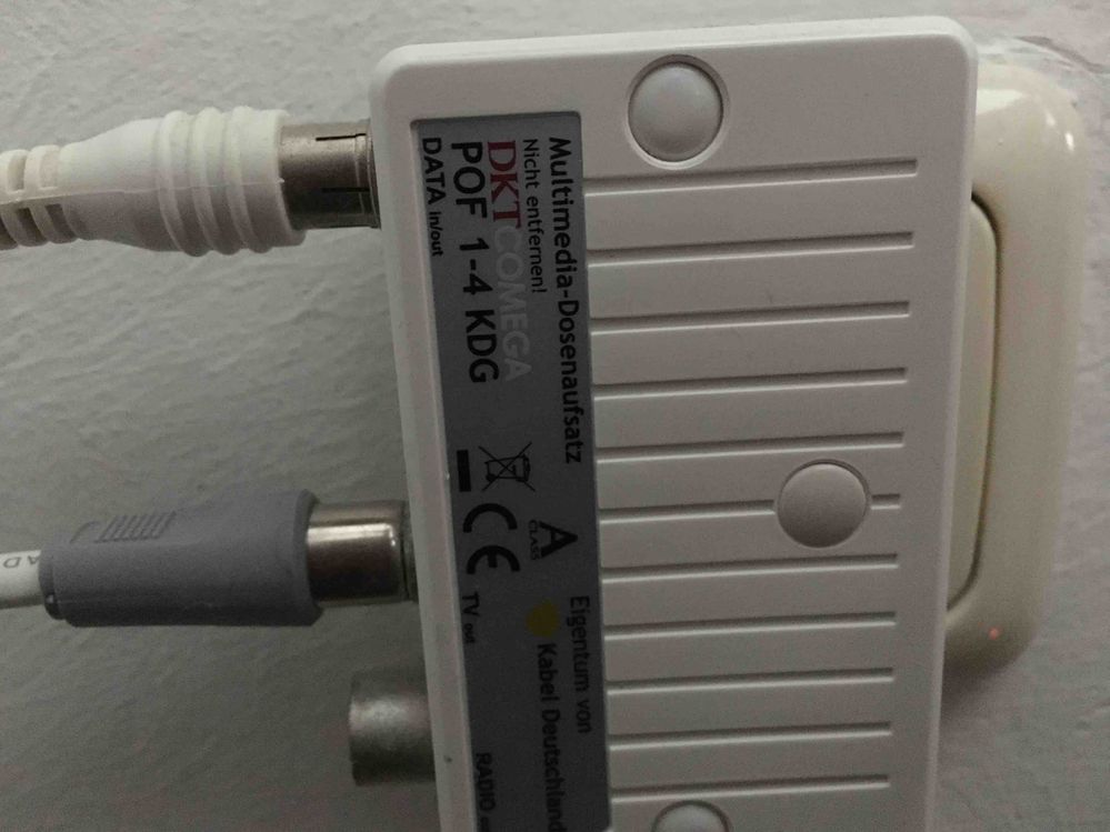

Noch ergänzent dazu, könnte es auch an meinem Multimediaadapter liegen, dieser ist von 2013 oder liegt es vieleicht am Interneantenenkabel? (Koaxialkabel von Multimediadose zu Router)?
Hier noch das Bild von meinem Adapter und Koaxialkabel im Anhang.

Hi @Martin59 ,
die Störung ist behoben. Es lag an der Anschlussdose in der Wohnung. Da war die hintere Abschirmung kaputt, bzw. ab. Wurde getauscht und nun alles wieder top!
