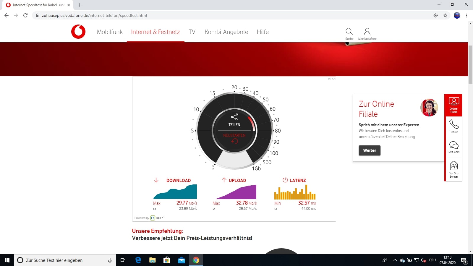

Hallo ich habe folgendes Probleme bzw. Folgende Probleme: Mein Upload sollte ca. 50MBit/s  sein es kommen zurzeit aber nur maximal 3 MBit/s an. Dazu kommt noch ein konstanter Paketverlust von 5-60%. Dies macht Videokonferenzen oder jegliche art von Streaming nicht möglich. Bitte um Hilfe. Hatte auch schon ein störungsticket wurde aber geschlossen da der Fehler behoben worden ist?

Hier sind die Screenshots von dem Speedtest und dem Ping Plotter. Heute Abend messe ich nochmal und poste das nochmal rein.

Ich erreiche meistens nichtmal die 3MBit/s es ist meistens sogar etwas drunter. Ganz selten erreiche ich dann auch mal bis zu 10 MBit/s im Upload dies bleibt aber nur für paar minuten so.
Hier habe ich eine weitere Ping Plotter Messung.
https://share.pingplotter.com/4MvFM99Awvy
Im Anhang habe ich Außerdem mehrere Speedtest per Handy und über Wlan durchgeführt. Die Optimale Leistung erhält man zwar durch einen Lan anschluss aber die Wlan und Lan speedtests haben sich nicht viel genommen
Lieben Gruß Alex

den Tests nach, wird es zum Abend hin immer schlimmer. Super wären aber Tests per LAN am Morgen, am Mittag und am Abend. Bitte auch einen Plott am Morgen zum Vergleich.

Erstmals Entschuldigung für die verspätete Antwort.
Es ist in der Tat so das es Abends die letzten Tage echt schlimm , teilweise auch ein komplett ausfall. Ich habe hier nochmal Messungen und den Plotter.
