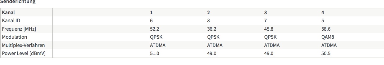

Die Upload geschwindigkeit ist schon eine ganze Zeit lang viel zu langsam, auch jetzt mit der
Option 50 mbit upload hat sich nichts verändert.
Welchen Browser verwendest Du normalerweise? (z.B. Firefox)
Chrome / Firefox / Safari im LAN und auch WLAN
Welches Betriebssystem hast Du auf deinem Rechner? (z.B. Windows)
Windows / iOS
Beginn und Dauer der Störung (Anfang April, dauerhaft)
Die Störung ist seit Monaten und dauerhaft, starke schwankungen zwischen 3 - 10 mbit
In Senderichtung haben 3 Kanäle die Modulation QPSK und ein Kanel schwankt zwischen QAM8 - 32.
Ich habe hier gelesen das es sich wahrscheinlich um ein Rückkanal-Störer handelt.
Es wäre schön wenn sich jemad das Problem mal anschaut denn bei so einer Upload-Geschwindigkeit machen Cloud-Anwendungen keinen spass.

Wallace
Hi Nils,
es gibt momentan einen Rückwegstörer und an dessen Beseitigung wird bereits gearbeitet. Sobald wieder alles i.O ist bekommst Du von uns einen SMS.
VG Wallace
