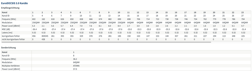

bin eigentlich sehr zufrieden mit meinem Internetanschluss, allerdings ist meine Upload-Geschwindigkeit viel zu gering. (ca. 20 MB/s statt 50 MB/s). Bevor ich jetzt eine Störungsmeldung abschicke möchte ich folgendes fragen.
Spielt die Menge an Kanäle in Senderichtung hier eine Rolle? Ich habe nur 1 Kanal in senderichtung.

Der Grund warum du nur einen Upstreamkanal hast, dürfte daran liegen, das bei dem verbliebenen der dBmV Wert von 57 viel zu hoch ist. Da muss ein Techniker vorbei kommen, der das wieder einpegelt.
Gruß Kurt

Poste mal ein Screenshot deiner Signalwerte der Box. Diese findest du unter Internet - Kabel Informationen - Kanäle.
Gruß Kurt

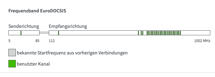

ich hoffe du meinst das hier:
Gruß
Wim
Nein das nicht. Sondern die Signalwerte.
Gruß Kurt
Hallo Kurt,
wie ist es hier mit:
Gruß Kurt
Hallo Kurt,
Vielen Dank für die Info. Dann werde ich mich mal darum kümmern.
Gruß
Wim
