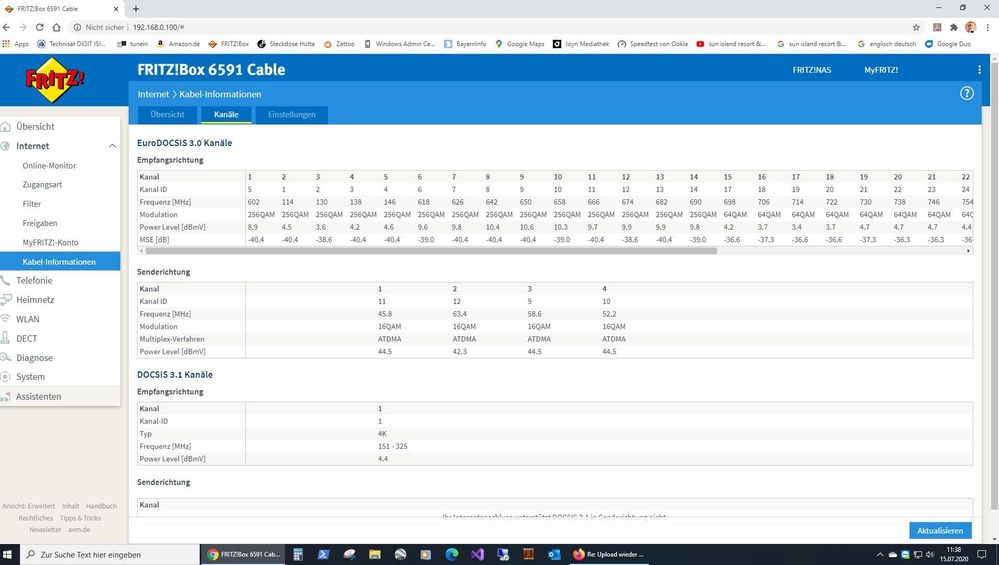

der Upload ist auf einmal wieder sehr langsam.
Die Modulation für denn Upload passt wohl wieder nicht, siehe Screenshot.
Ich habe mit diesem Upload schon 1 Jahr Theater mit Vodafone gehabt und das mit einem Bussines Vetrag!
Geht das jetzt wieder von vorne los?
Ausserdem wird immer wieder mal die Fritzbox anscheinend von Vodafone neu gestartet!
45 Antworten 45

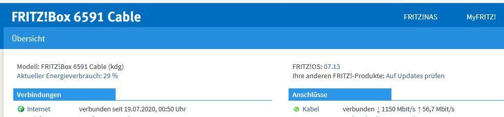

ich werde das Gefühl nicht los das Vodafone ständig an der FritzBox fummelt.
Immer wieder wird die mal neu verbunden, danach ist die Modulation wieder bei 16/16/16/16.
Gestern sogar 2x.
Bescheurt ist das natürlich wenn das wie schon öfters um ca. 03:00 uhr pasiert.
Unsere Radiowecker benötigen einen Radiostream was natürlich ohne Internet nicht funktioniert.Smiley (zwinkernd)
Gruß Holliboy

Hallo Martin,
nein ist nicht nur in der Nacht.
Wie man in der letzten Nachricht sieht (14:14 Uhr) auch unter dem Tag.
Seit dem steht auch die Modulation auf 16/16/16/16.
Manchmal ist die dann nach einer gewissen Zeit bei 64 in diesem Fall nicht.
Das Vodafone nicht einfach daran rum fummelt beruhigt mich schon mal. Smiley (zwinkernd)
Kann es sein das die Verbindung von igendwelchen Vodafone Servern, Verteilerstationen usw. getrennt wird?
Das war übrigends auch mit der alten Box 6490 auch schon so aber da habe ich es eben auf das Upload Problem
geschoben.
Da hier Zuhause alles getauscht wurde kann es daran nicht liegen.
Gruß Holliboy

Hallo Moni,
die letzte Verbindung war am 14.07. um 14:14 Uhr.
Seit dem steht die Modulation auf 16/16/16/16.
Hätte dann nicht eine neue Verbindung entstehen müssen?
Gruß Holliboy

Hallo Moni,
ne die FritzBox startet nicht neu.
Es wird nur hin und wieder die Verbindung getrennt und dann neu Verbunden.
Dadurch ändert sich auch meistens die Modulation und wenn ich Glück habe
regelt die sich wieder auf 4 x 64 ein.
Sieht man auch bei denn letzten Screenshots die ich hier mit rein habe.
Warum? Keine Ahnung.
Und wie schon geschrieben steht die Modulation momentan bei 4 x 16, seit der letzten Verbindung.
Gruß Holliboy

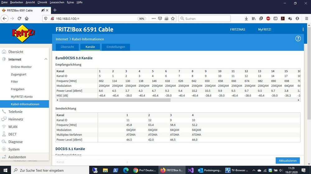

heute Nacht wieder erneut Verbunden und jetzt passt seltsamer Weise auch wieder die Modulation:
Gruß Holliboy
