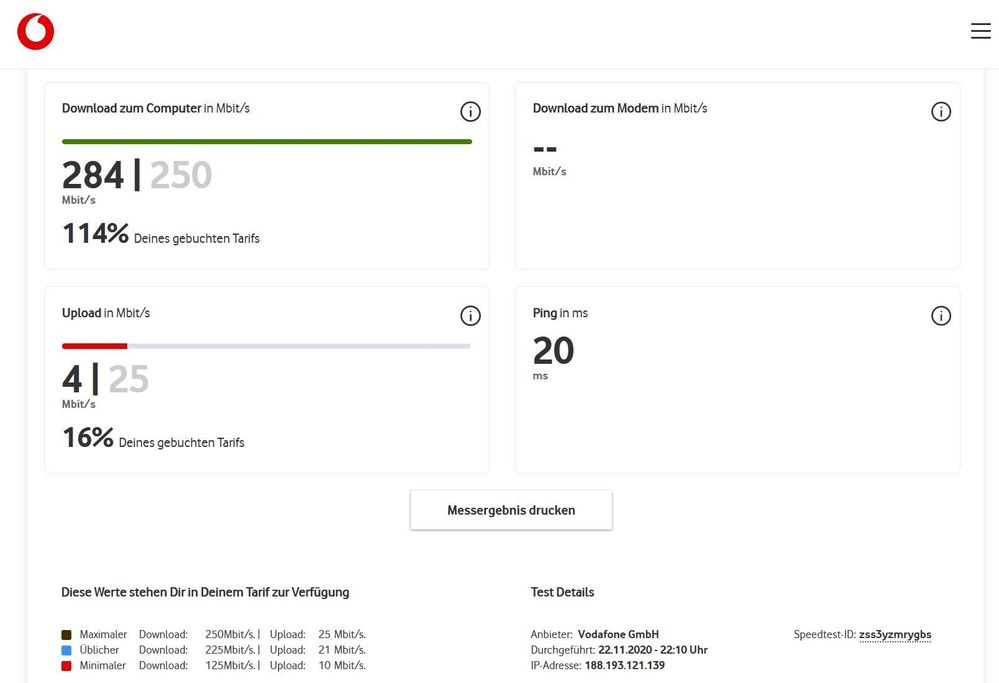

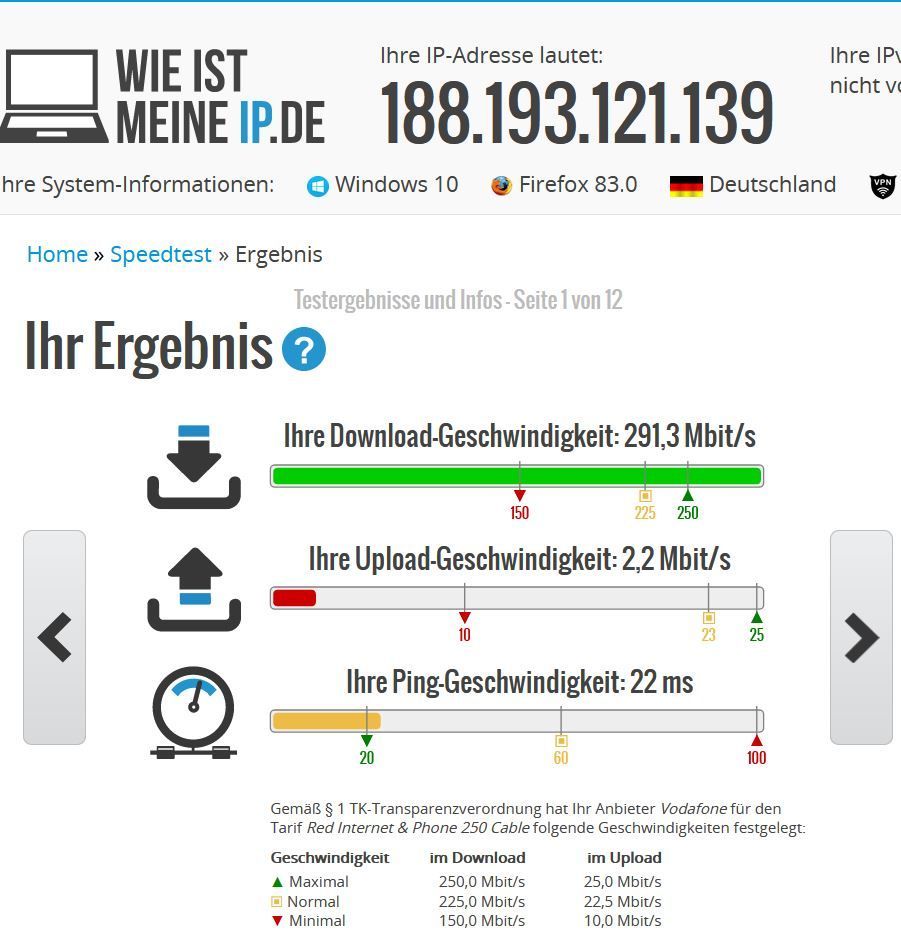

ich bin seit ein paar Wochen stolzer Besitzer einer schnellen Internetleitung bei Euch (250 mbit Download/ 25mbit Upload).
Gestern habe ich leider feststellen müssen, dass mein Upload nur noch ca. 3-4 mbit beträgt. Zuvor lag der Upload bei ca. 28-29 mbit.
Der Download ist super schnell. Anbei ein Screenshot von meinem Speedtest über Eure Homepage:

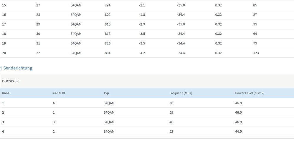

Anbei noch zwei Screenshots von den Kabelwerten meiner Fritzbox 6490:

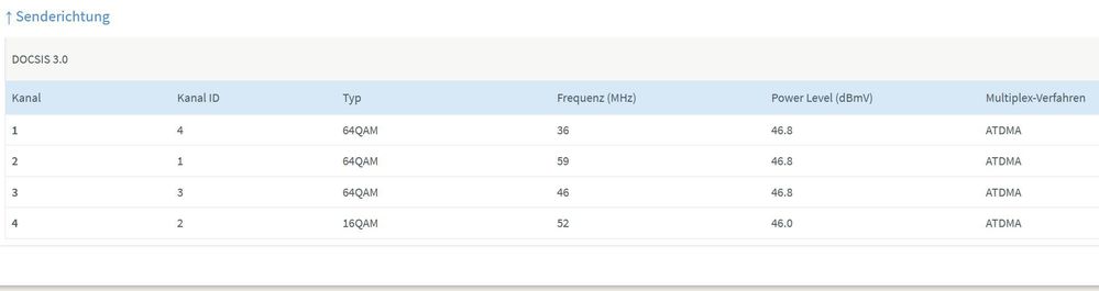

Hallo Pitman,
Deine Daten liegen uns ja noch vor. Die Upstreammodulation mit QAM16 zeigt einen Rückwegstörer an, dazu gibt es bereits eine zentrale Meldung. Ich habe dort ein Störungsticket für Dich angehängt und die Mail-Info aktiviert.

Ein Upstream Kanal ist derzeit gestört, damit sollte aber eigentlich noch die volle Upstreamgeschwindigkeit erreicht werden.
Poste bitte einmal alle Signalpegel.
Guten Abend Seelo,
vielen Dank, dass Du Dich der Störung widmest!
Anbei die übrigen Signalpegel.
Bitte melde Dich bei Rückfragen! VG, Peter
Sieht auch gut aus, liegen bei dir grundsätzlich nur noch die geringen Uploadpegel an?

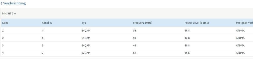

Hallo Claudia,
vielen Dank für Deine Nachricht und Hilfe!

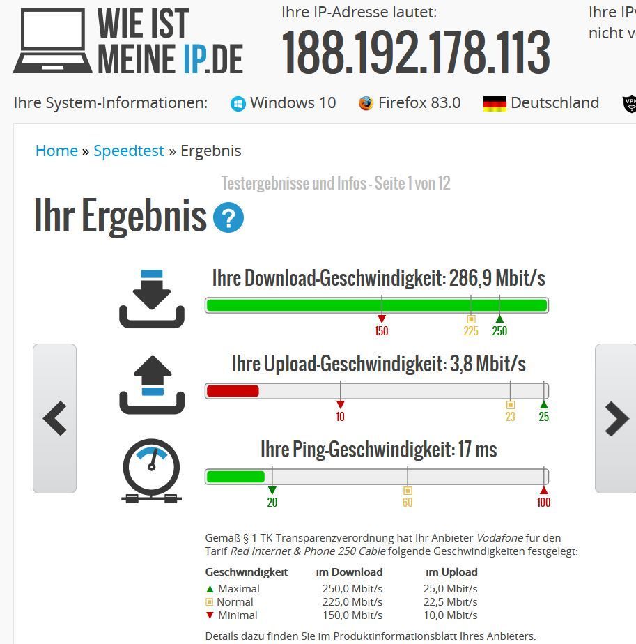

Soeben habe ich nochmals einen Speedtest gemacht und die Kabelwerte überprüft.
An der Uploadgeschwindigkeit hat sich nichts getan, es ist eher langsamer geworden.
Alle 4 Uploadkanäle haben jetzt jedoch 64QAM.
Könnte es eventuell sein, dass der QAM-Wert nicht der Grund für die Uploadstörung ist?
Anbei die aktuellen Fritzboxwerte und Speedtest:

Hallo Pitman,
die Modulation ist nur eines der Indizien für einen Rückwegstörer. Der Auftrag ist noch bei den Kollegen in Arbeit.

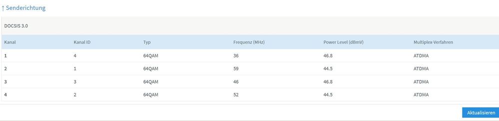

Guten Morgen Claudia,
ich habe jetzt eine Nachricht bekommen, dass die Störung behoben wurde. Leider ist der Upload nach wie vor gestört.
Kannst Du Dir das bitte nochmals anschauen?
Danke und Grüße,
Peter
PS: Anbei die aktuellen Werte meiner Fritzbox...

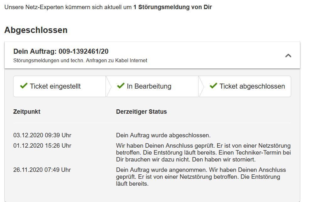

Hallo Claudia,
heute bekam ich eine Meldung zu meinem Störungsticket, dass mein Auftrag abgeschlossen wurde (siehe Foto).
Kannst Du vielleicht in Erfahrung bringen, was abgeschlossen wurde? Welche Leistung erbracht wurde? Das wäre sehr nett. An meiner Upload-Geschwindigkeit hat sich nämlich keine Verbesserung eingestellt.
