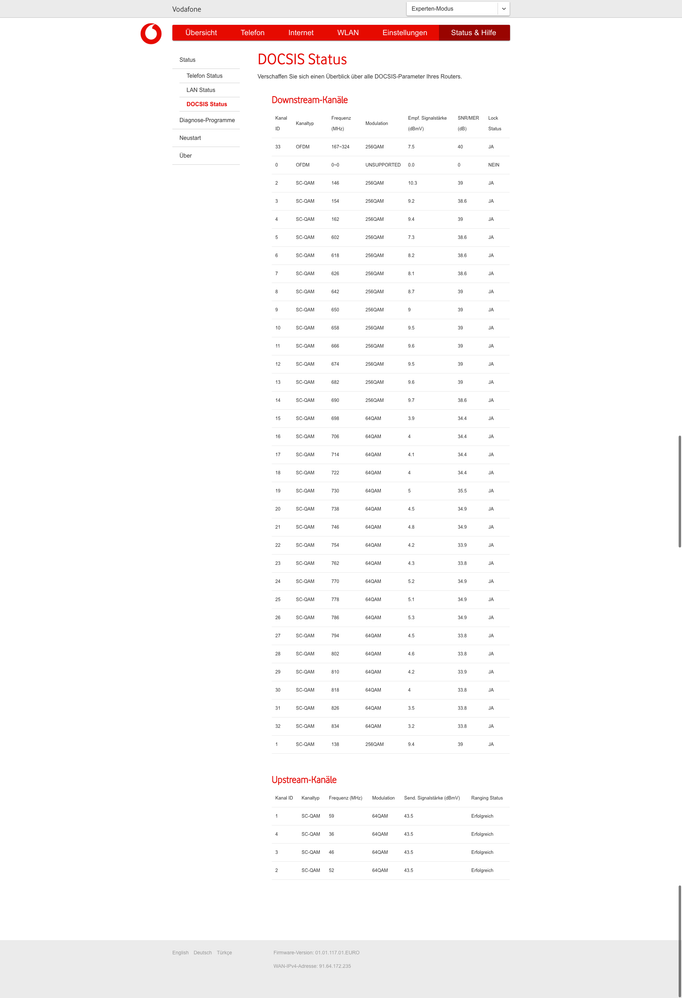

- Lade dazu noch einen Screenshot von den Signalwerten hoch. Diese findest Du in der Benutzeroberfläche Deines Kabelrouters über http://kabel.box bzw. über http://fritz.box bei der Fritzbox.
Liegt nur von der Vodafone Station vor, da mir eine erneute Registrierung der FRITZ!Box gerade zu aufwendig ist.

- Die FRITZ!Box synchronisiert sich korrekt mit 212 MBit/s Down und 53 MBit/s Up.
