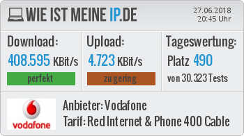

leider habe ich seit kurzem das Problem, dass mein Upload gestört ist.
Von den gebuchten 50 mbit kommen nur 4-10 an.
Download ist wie immer zu 98% bei > 400mbit.
Das war mit dem Upload ebenfalls so.

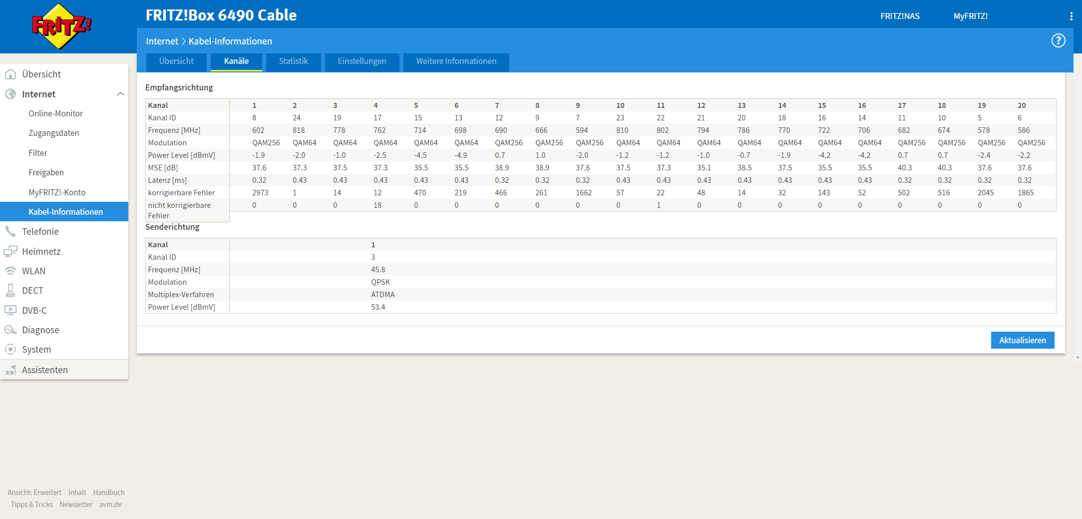

In der Fritzbox sehe ich, dass nur noch ein Uploadkanal vorhanden ist, der auch noch eine QPSK Modulation aufweist.
Schaut euch bitte mal meine Leitung an.
Vielen Dank.

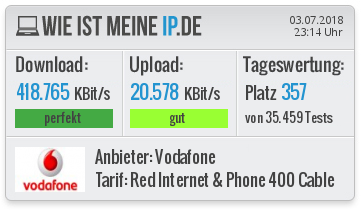

am 03.07.2018 23:22
Hallo @Claudia ,
vielen Dank für deine Antwort.
Habe gerade eine Speedmessung mit der 6490 durchgeführt.
Download weiterhin perfekt.
Upload krebst bei 20 von 50mbit rum. Mal mehr mal weniger.
Leihgerät angeschlossen:
Download ebenfalls perfekt.
Upload selbes Spiel. Maximal 20mbit.
Somit kein Unterschied.
Leihgerät lass ich angeschlossen.
Habe dir eine PN geschickt.
Danke für die Hilfe.

Schon klar das bei dir nicht viel Upload geht, hast ja nur QPSK Modulierte Kanäle und einer fehlt dazu auch noch.
Gruß Kurt

das die Upstreamkanäle sich im QPSK Bereich befinden ist nicht wirklich gut, aber auch nicht wirklich schlimm. Würde aber erklären, warum Du Uploadprobleme hast. Ich würde mal einen Techniker vorbei schicken, sofern das Problem noch besteht.
Aktuell sind 4 Upstream's da, gibt es dennoch Probleme?
