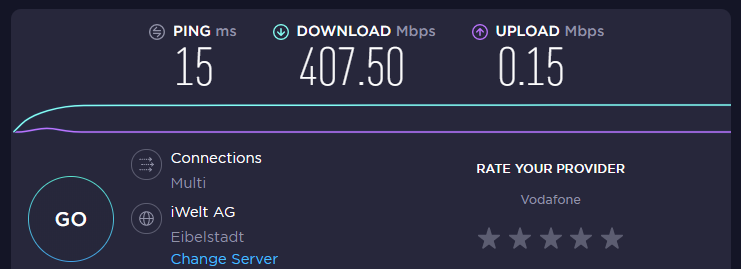

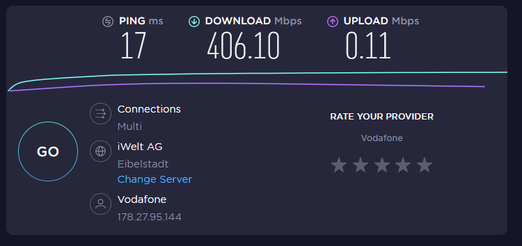

Upload-Geschwindigkeit in verschiedenen Speedtest.net Durchläufen bei etwa 0.1 Mbps; z.B. Bild-Uploads sind unmöglich
Packet loss von etwa 2% mit ping.exe über mehreren hundert Paketen
Speedtest.net:
iMtnA6l

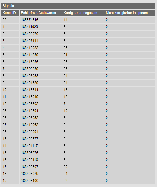

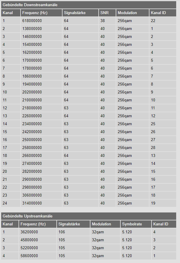

Signalwerte:
oBykzl0
BuPKSLj

PC direkt angeschlossen, Leihgerät neugestartet für IP Adresse. Ähnliches Ergebnis beim Speedtest.

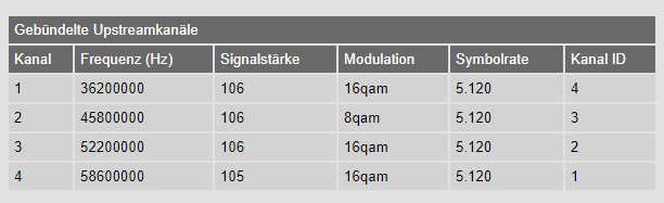

Ich glaube meine Upload-Kanäle sollten aber nicht so schwanken, oder?
wdulRbB

offenbar werden die Einschränkungen durch Signalschwankungen im Upstream verursacht. Dies muss der technische Bereich überprüfen. Können wir dazu einen Auftrag für Dich anlegen und die Statusinformationen Dir per SMS oder Mail zuschicken?
