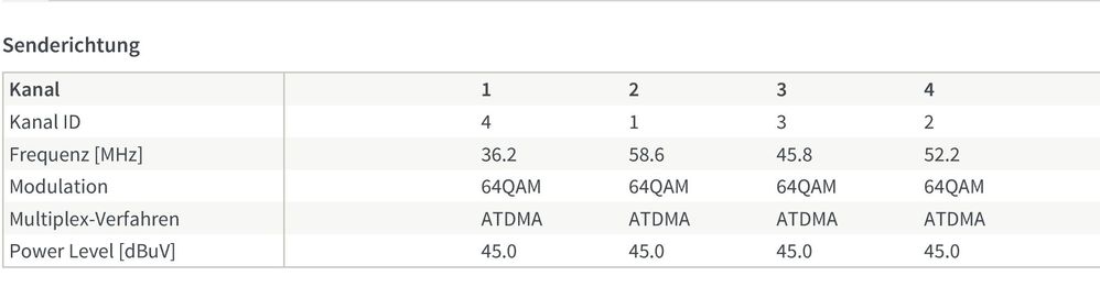

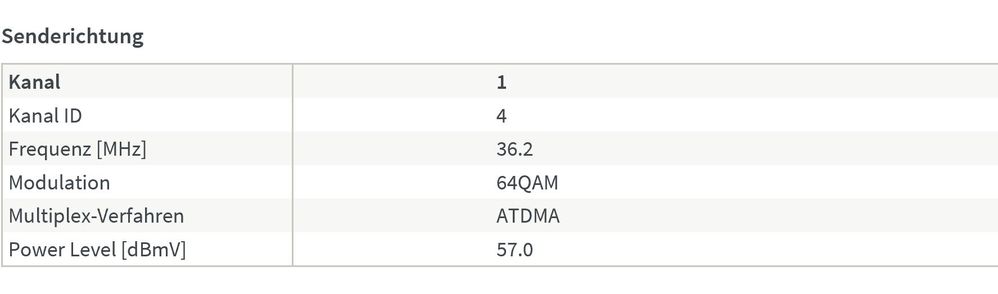

nachdem es 10 Tage funktioniert hat, nun wieder der Upload zu langsam. Die Leihbox (6490) startet ständig neu.
Meine eigene Box (6490) bekommt nur einen Upload Kanal zugewiesen, mit einem viel zu hohen Powerlevel.
Bitte um Prüfung

Nachtrag: Nachdem ich heute am verschlossenen Verteilerkasten etwas an den Kabeln gewackelt habe, sind wieder alle 4 Uploadkanäle vorhanden. Ich werde das die nächsten Tage mal beobachten. Da scheint irgendwo ein Wackelkontakt zu sein.
MFG Marco

Tobias
Hi,
aktuell ist nur ein Upstream vorhanden, und dieser ist auch noch schlecht gepegelt. Schickst Du mir mal eine Rufnummer via PN, unter der Du erreichbar bist?

Hallo Tobias,
der Techniker war heute da, für ca. 7 Stunden waren alle 4 Uploadkanäle vorhanden. Nun wieder das gleiche wie vor dem Termin. Ein Kanal und der ist außerhalb der Toleranz. Deshalb bitte ich um einen neuen Termin, entweder Donnerstag, 17.10. oder Freitag 18.10. wieder zwischen 8-11 Uhr. Vielen Dank
MFG Marco
MFG Marco
