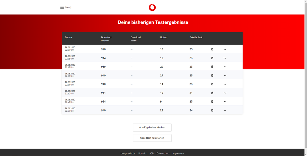

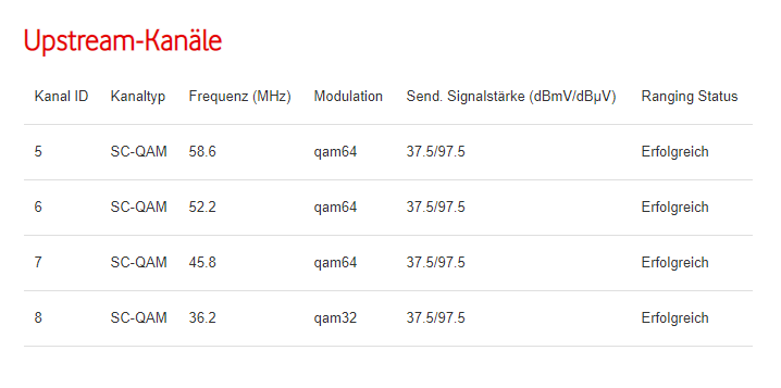

Hallo, ich habe gestern (27.06) meinen Router bekommen, direkt nach der einrichtung lief noch alles Perfekt für ungefär 2 stunden aber dann fing der Upload an stark zu Schwanken, das habe ich schnell bemerkt da ich suf Twitch streame, erst habe ich gedacht das es vielleicht am Twitch server liegen kann das die bitrate von 6000 (Maximum auf Twitch) auf 100-1500 fällt, dann habe ich mich dazu entschieden öfters mal Speedtests zu machen, da ist mir aufgefallen das die Upload Geschwindigkeit nie Stabil ist, Download ist perfekt. Nachdem ich den Router heute neugestartet habe war es noch schlimmer, jetzt schwankt der upload dauerhaft von maximal 29Mbits bis auf 0Mbits. Noch zu sagen ist das ich Neukunde bin und in einem Altbau wohne, was ich mir denken kann ist das entweder die Antennensteckdose nicht mehr die beste ist, aber da stelle ich mir die Frage ob dann nicht auch der Download schlecht sein sollte oder ob der Router ein problem, im Anhang Poste ich die Letzten 8 Speedtests und die Upstream Kanäle .

An Deinem Anschluss passen die Signale für den Upstream nicht, diese müssen durch einen Techniker eingestellt werden.
Kannst Du den Zugang zum Hausverstärker und ÜP gewährleisten?
