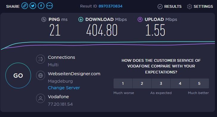

Problem: Upload unter bnis max 1,5Mbits
Ich wollte heute eigentlich Homeoffice machen (nur Telefonie über VoIP) musste aber feststellen, dass meine Upload Geschwindigkeit unter aller S... ist. VoIP Gespräche sind kaum möglich gewesen, weil der Upload Speed immer wieder unter 1Mbit gegangen ist. mehrere Speed Tests zeigen das ich die 50Mbits nicht mal im Ansatz erreiche. Ich weiß das Kabel ein Sharedmedium ist, aber eigentlich sollte ich Trotzdem mindestens 30Mbits im Upload erwarten dürfen. bzw. genug, um VoIP Gespräche zu führen.
Hier ein Paar Screenshots der letzten Messungen und meine Kabel werte. Modem ist schon ein neues bei euch bestellt.
https://www.speedtest.net/result/8970378840

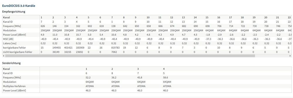

Ich denke da dürften deine US Kanäle auf QAM8 oder 4 oder gar QPSK laufen.
Poste mal ein Screenshot von deinen Signalpegeln des Routers.
Gruß Kurt
kan.jpgSchön wäre es 😞 Ich bin hier echt am verzweifeln.
Komisch, die Werte sind alle in Ordnung.
Gruß Kurt
