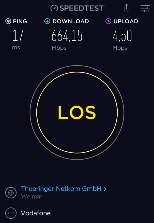

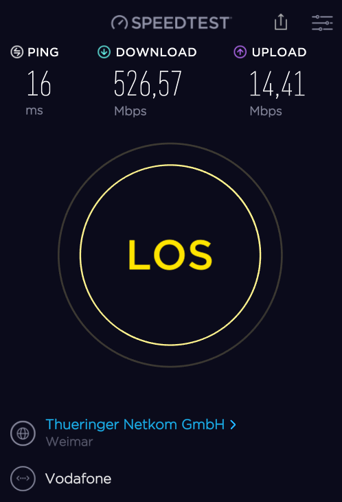

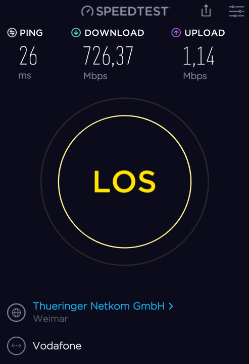

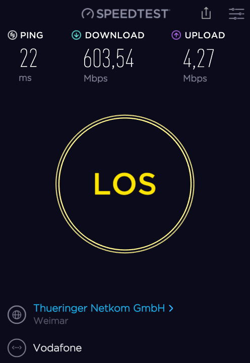

Upload 50 geht zwischen 20 und 23 Uhr auf nahezu 0!
Wheeliam
  • Welchen Vertrag hast Du? Red Internet & Phone 1000 Cable
  • Welches Modem/ Router nutzt Du? Fritz Box 6591 Cable
  • Nutzt Du ein Leih-Gerät von uns oder hast Du ein eigenes Gerät? Eigenes Gerät
  • Welcher Fehler tritt auf? Upload geht nahezu auf 0 zwischen 22 und 23 Uhr
  • Wie ist Dein Endgerät mit dem Modem verbunden? PC mit Gigabit LAN direkt an der FritzBox
  • Welchen Browser verwendest Du normalerweise? Firefox 70
  • Welches Betriebssystem hast Du auf Deinem Rechner? Windows 10
  • Beginn und Zeitraum der Störung Seit ca. August abends zwischen 20 und 23 Uhr
  • Screenshots siehe unten
  • Welche Maßnahmen wurden durch die Störungshotline (erreichbar unter 0800-5266625) durchgeführt? Problem trat mit Vodafone TG3442DE auch auf. Vodafone Router wurde schon ein mal getauscht, ohne Veränderung. Vor ein paar Tagen habe ich mir die FritzBix 6591 Cable gekauft. Die hat das Problem auch nicht gelöst.
  • Ich habe inzwischen auch alle Netzwerkkabel auf Cat7 getauscht, war eh mal dran. Die sind besser geschirmt. Auch das half nicht.
  • Im WLAN stellt sich die Situation bei 5 Ghz Geräten genauso dar. Der Upload ist genau so schlecht.
  • Ich habe gestern (07.11.) über den Tag verteilt Speedtests gemacht. Screenshots folgen. Screenshots der Pegelwerte der Fritzbox ebenfalls.
  • Ich brauche dringend Hilfe. Die Hotline ist nicht willens oder nicht fähig das zu tun. Die behaupten immer wieder die Leitung ist in Ordnung. Ist sie nicht. Durch mangelnden Upload kann ich keine Livestreams machen, aber auch Internetseiten laden zwischendurch sehr langsam, weil die Anfrage im Upload nicht durchkommt. Hilfe! Bitte!

Gerade um 21:35 Uhr heute noch mal gemessen. Sieht aus wie all die Abende davor:grafik.png

Eben mal schnell nen Test gemacht. 19:52 UhrEben mal schnell nen Test gemacht. 19:52 Uhr
