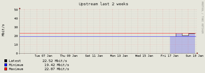

Ich habe Red Internet & Phone 1000 Cable mit Option Homebox (Fritz!Box 6591 Cable von Vodafone) und sollte eigentlich 1000 Mbit/s downstream und 50 Mbit/s upstream haben.
Der downstream liegt bei 800-900 Mbit/s was ok ist, aber der upstream ist leider nur bei ca. 20-25 Mbit/s.

Ich habe dann einen periodischen Speedtest (alle fünf Minuten) eingestellt:
Wie man sieht, ist der Upstream immer deutlich zu niedrig. Die Signalwerte aus der Box sind:

Hallo Wallace,
der upstream ist permanent bei ca. 20 Mbit/s (siehe auch Grafiken im Eingangs-Post) statt bei 50 MBit/s, das ist nicht tageszeitabhängig. Ich habe den fünfminutigen Test abgestellt, da er sehr viel Traffic erzeugt, händische Messungen ergeben aber immer einen zu kleinen upstream. Gerade eben war der downstream bei 995 Mbit/s (sehr gut) und der upstream bei 21 Mbit/s (schlecht).
