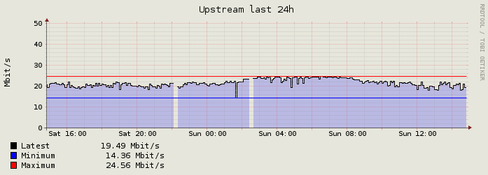

Ich habe dann einen periodischen Speedtest (alle fünf Minuten) eingestellt:
Wie man sieht, ist der Upstream immer deutlich zu niedrig. Die Signalwerte aus der Box sind:

Wenn du dich mit der Grundstruktur des Kabelnetzes auseinandersetzen würdest, wüsstest du, dass die 50 MBit/s ungefähr die halbe Kapazität des Gesamtuploads sind. Daher kann es durchaus sein, dass du zwar im Download gute Werte erzielst, aber im Upload bei entsprechender Auslastung des Segments nichts mehr durchkommt (deshalb sind die minimalen Werte für den Upload auch so gering gewählt).
Ob das nun toll ist oder nicht, sei mal dahingestellt. Und vielleicht hatten noch andere Nutzer deines Segments die Idee mit den 50 MBit/s Upload und ihr "bekriegt" euch jetzt gegenseitig um das letzte Bit/s.
Warte aber mal ab, was dir @Wallace sagt - nur viel Hoffnung darfst du dir halt nicht unbedingt machen, da die Situation (auch wenn sie unschön ist) halt (leider) vertragsgemäß ist.
Wenn du die Posts aufemerksamer lesen würdest (hier besonders den Eingangspost und die Grafiken), würdest du sehen, dass hier in keinem Fall von "bekriegen um Bandbreite" die Rede sein kann. Wäre dem so, wäre der gemessene Upload nicht so konstant. Es sieht eher nach Shaping oder etwas vergelichbarem aus. Im deinem "Kriegsfalle" wäre es so, dass der upstream-speed stark schwanken würde und auch mal den "vollen" Wert von 50 Mbit/s erreichen würde.
