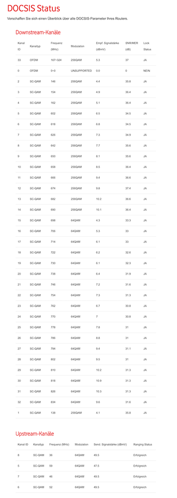

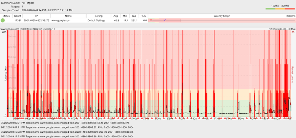

Ich bin so frustriert. Es ist praktisch unmöglich, das Internet zu benutzen.
Ja, wenn ich eine Verbindung habe, ist die Geschwindigkeit sehr zufriedenstellend.
Aber die Verbindung wird ständig unterbrochen, so dass es manchmal Minuten dauert, bis die Verbindung wieder hergestellt ist.
    • Vodafone CableMax 1000
    • TG3442DE
    • Leih-Gerät
  • Welcher Fehler tritt auf? (Geschwindigkeit zu gering; Packetloss) Schick dazu auch Screenshots von Speedtests (mit Datum und Uhrzeit) und Tracerts/ Pingplotter-Messungen bei Packetloss oder Ping-Problemen
    • Packetloss
    • Siehe Anhang unten.
    • LAN
    • Google Chrome 80
    • Apple macOS 10.15.3
    • Das Problem begann irgendwann zwischen der letzten Januarwoche und der ersten Februarwoche.
    • Das Problem tritt während des gesamten Tages und der Nacht auf (immer die gleiche Schwankung zwischen Perioden normaler Verbindung und guter Geschwindigkeit, unterbrochen durch einen vollständigen Verbindungsausfall).
  • Welche Maßnahmen wurden durch die Störungshotline (erreichbar unter 0800-5266625) durchgeführt?
    • Als ich die Störungshotline anrief, bestand sie wiederholt darauf, dass es sich um ein Problem bei der WLAN-Konfiguration/-Optimierung handelte. Ich versuchte zu erklären, dass mein Laptop, obwohl ich die WLAN-Fähigkeit zur Verwendung von Smartphones / Tablets habe, nicht mit dem WLAN verbunden ist und ich immer noch alle Probleme über das Ethernet-LAN-Kabel habe.

Hi VDFClient74682,
bis gestern Mittag gab es hier massive Störungen im Rückweg. Seither ist die Fehlerrate 0. Wie schaut es aktuell aus?

Hi VDFClient74682,
Marco
Hallo Marco! Danke für deine Nachricht.
Ja, es sieht so aus, als ob die Situation normalisiert ist, wie Sie auf dem beigefügten PignPlotter der letzten 12 Stunden sehen können. Krise abgewendet!
