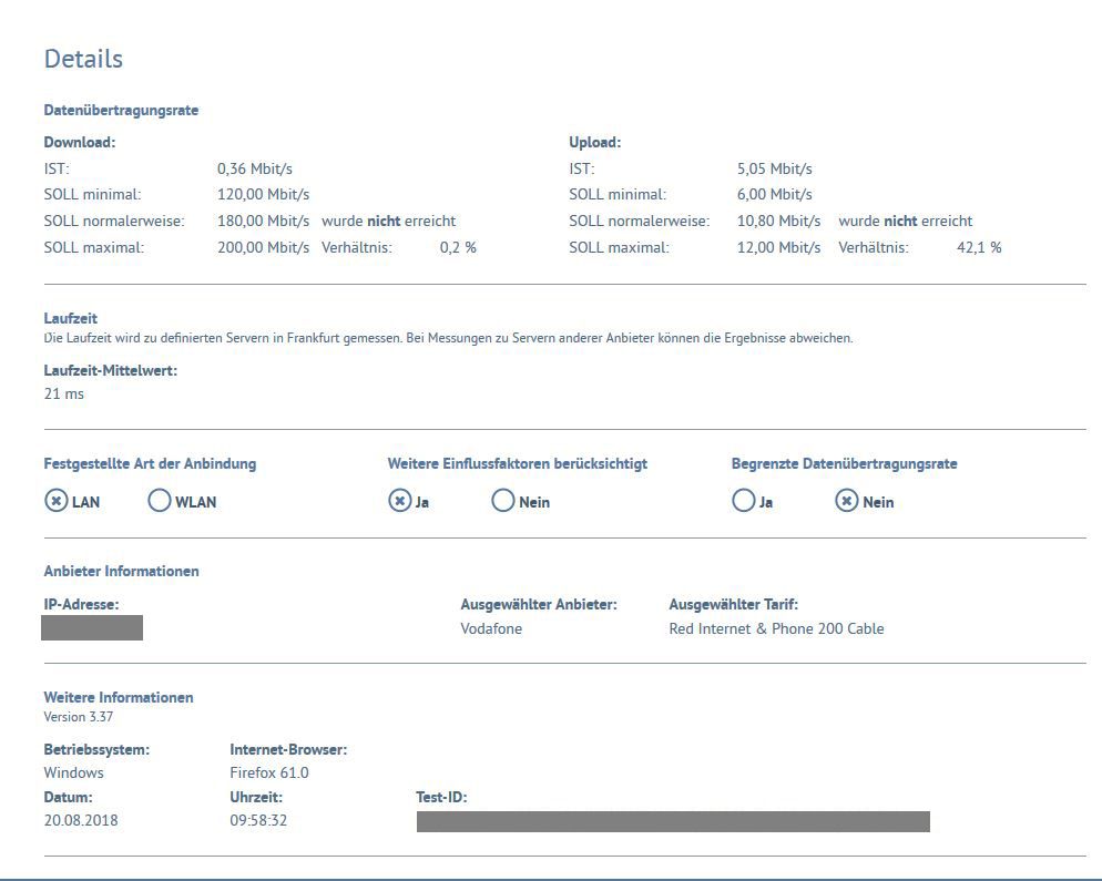

Heute zum Sonntag gegen 20.00Uhr eine Nachricht von Vodafone, dass der Auftrag erledigt wurde! Das 2. Ticket wurde also auch wieder, wie schon das erste, als "erledigt" abgehakt, OHNE eine Behebung des Problems!!! Will man mich hier *** (sorry, ist mir jetzt in der 5. Woche ohne Internet einfach mal so rausgerutscht!) ??? Wollen die mir erzählen, dass zum Sonntag (!!!) cableway hier vorfährt und dieses Teil im Schaltschrank hier in der Straße wechselt??? Wer stellt das hier eigentlich immer auf "erledigt" um, ohne was dafür zu tun? Was für einen Sinn macht dann noch diese "Statusmeldung"?
Also wurde für dieses eine Problem nun schon das 3. Ticket erstellt!!!
Ich habe ein paarmal versucht, meine Vodafoneseite zu öffnen, immer abgebrochen wegen "Zeitüberschreitung", also alles wie vorher, nix mit erledigt!
Nachdem ich am Telefon mit dem techn. Service 3x getrennt wurde, hatte ich dann doch jemanden erreicht, sehr missmutig übrigens (was muss ich auch zum Sonntagabend da anrufen...), ein neuer Termin mit einem Techniker wurde für den 23.08.vereinbart. Das Beste daran am Telefon der Hinweis, wenn sich heraustellt, dass es alles mein Verschulden ist, wird's kostenpflichtig!  Waaahnsinn!!!
Vielleicht erbarmt sich nochmal einer der Moderatoren...!?
Hier mal eine Breitbandmessung von eben:Breitband 20.08.2018.JPG
