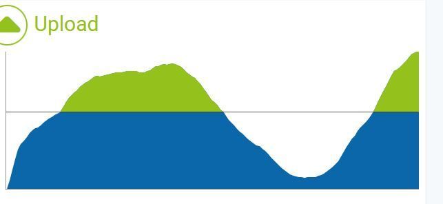

Bis zum 17.02. K&P 200er gehabt, alles super! Umstellung auf CableMax 1000, totale katastrophe.
Download = Achterbahn von 0 - 900 Mbit/s
Upload = max. 2 Mbit/s, meist unter 1 Mbit/s
Uploadkurve
Download

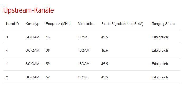

Bei dir liegt ein Rückwegstörer vor.
Gruß Kurt
am 19.02.2020 19:23
Schon wieder? Der sollte eigentlich seit November weg sein.
Mich hat auch bei der Umstellung am Montag Cablway angerufen, das sie in den Keller müssen zum Verteiler. Hat das was damit zu tun?
am 19.02.2020 19:26
Kann ich dir so nicht sagen. Bei einem Rückwegstörer handelt es sich um ein HF Signal das von einem defekten Gerät in den Rückweg eingestrahlt wird.
Sieht man ja an deinen QPSK Werten.
Gruß Kurt

der Techniker könnte auch die Box tauschen, sollte die Einschränkung von dieser verursacht werden. Die Signalwerte am Modem sind in Ordnung.

Möchte bitte das nach ein Rückwegstörer gesuxht wird, kann nicht sein das die Upstreamkanäle alle in QPSK laufen und einer in 8QAM. Die sollten alle auf 64QAM laufen!
