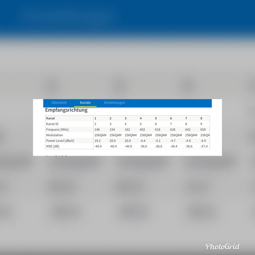

ich habe vor kurzem den CableMax Tarif 1000 gebucht.
Zwar hatte ich in der Vergangenheit bereits kurzzeitig den 1Gbit Tarif, die Umstellung wegen mangelnder Leistung jedoch widerrufen.
Nun kristallisiert sich heraus, dass die Leistungseinbußen noch immer bestehen.
Zuvor hatte ich eine 200Mbit Leitung und immer gute bis vertretbare Leistung (90-220Mbit).
Trotz Gigabit Leitung startet der Download jetzt meistens mit ca. 70-100 Mbit/s. Wenn ich Glück habe, steigt die Downloadrate kurzzeitig auf ca. 500Mbit, verringert sich dann jedoch wieder auf 80.
Der Upload ist oft um die 40Mbit.
Die Test sind zu sämtlichen Zeiten erfolgt, also auch zu Randzeiten erfolgt (04:30 Uhr unter der Woche bspw.)
Ich habe sowohl über Wlan als auch über den Laptop (mit Lan Anschluss und verschiedenen Kabeln) die Tests absolviert.
Habe mehrmals in diesem Forum gelesen, dass evtl. die Pegelwerte nicht ok sein könnten oder ggf. ein Hardwareaustausch zur Verbesserung der Downstreamauslastung Ihrerseit erforderlich ist. Bitte um Überprüfung.

DOCSIS Status befindet sich im Anhang.

in dem Auftrag ist leider nicht ersichtlich warum der Techniker nicht erschienen ist. Leider sehen die Leitungswerte weiterhin nicht so prall aus.
Der Technikereinsatz wird sich nicht umgehen lassen.

Vielleicht helfen bei mir auch zur Problemlösung, die Werte im beigefügten Screenshot...A7223C5A-7006-411E-8558-C1E0EE0F29ED.jpeg

bei Dir liegen verschiedene Probleme an. Zum einen sind die Pegel am Modem nicht in Norm und zum anderen gibt es ein starke Auslastung in den Abendstunden. Zu der Auslastung liegt ein Bereinigungstermin bis Juli 2020 vor und die schlechten Pegel kann nur ein Techniker vor Ort bereinigen. Wurden Veränderungen an der Verkabelung zum Modem vorgenommen?
