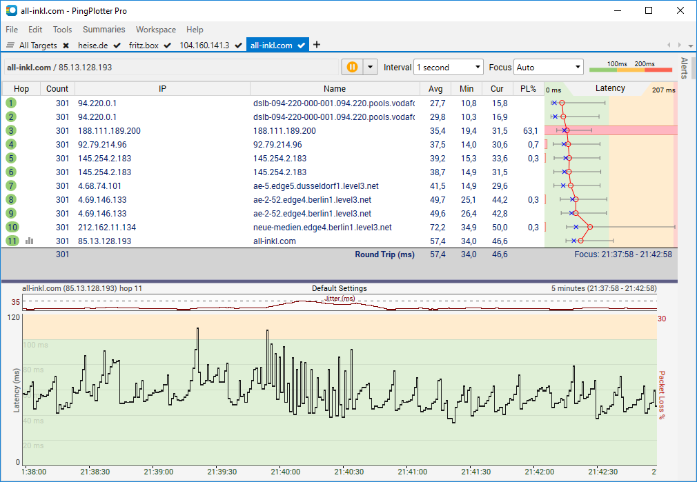

So sieht es bei mir aus. 0% packet loss am Ziel und ansonsten auch deutlich weniger. Bei mir würde es wohl laufen.
Pingplotter all inkl
Ich hab in den Pings zwar deutlich weniger Verluste aber es sind immer noch welche da.
Insbesondere bei dem zuvorgenannten Hop im Vodafone Netz.
