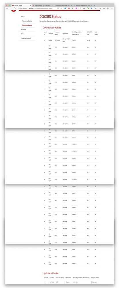

Weil @RobertP die Signalwerte sehen wollte, habe ich unter "Status & Hilfe" > "DOCSIS Status" geschaut:
Falls es andere Werte sein sollen, einfach sagen wo ich sie finden kann.
Kanal ID Kanaltyp Frequenz (MHz) Modulation Empf. Signalstärke (dBmV/dBµV) SNR/MER (dB) Lock Status 33 OFDM 167~325.0 256-qam/1024-qam 7.4/67.4 40.94 JA 1 SC-QAM 138 256-QAM 6.5/66.5  38.2 JA 2 SC-QAM 146 256-QAM 6.2/66.2  37.7 JA 3 SC-QAM 154 256-QAM 6.3/66.3  38.5 JA 4 SC-QAM 162 256-QAM 6.6/66.6  38.7 JA 5 SC-QAM 602 256-QAM 4.0/64  39.5 JA 6 SC-QAM 618 256-QAM 4.2/64.2  39.7 JA 7 SC-QAM 626 256-QAM 4.3/64.3  39.7 JA 8 SC-QAM 642 256-QAM 4.5/64.5  39.8 JA 9 SC-QAM 650 256-QAM 4.6/64.6  39.9 JA 10 SC-QAM 658 256-QAM 5.1/65.1  40.1 JA 11 SC-QAM 666 256-QAM 4.8/64.8  40.0 JA 12 SC-QAM 674 256-QAM 5.1/65.1  39.9 JA 13 SC-QAM 682 256-QAM 4.7/64.7  39.7 JA 14 SC-QAM 690 256-QAM 4.5/64.5  39.5 JA 15 SC-QAM 698 64-QAM -1.6/58.4  33.6 JA 16 SC-QAM 706 64-QAM -1.7/58.3  33.6 JA 17 SC-QAM 714 64-QAM 0.5/60.5  27.5 JA 18 SC-QAM 722 64-QAM 0.5/60.5  34.7 JA 19 SC-QAM 730 64-QAM 0.5/60.5  34.7 JA 20 SC-QAM 738 64-QAM -1.1/58.9  34.1 JA 21 SC-QAM 746 64-QAM 0.9/60.9  34.3 JA 22 SC-QAM 754 64-QAM 0.7/60.7  34.5 JA 23 SC-QAM 762 64-QAM 0.6/60.6  34.4 JA 24 SC-QAM 770 64-QAM 0.2/60.2  34.7 JA 25 SC-QAM 778 64-QAM 0.3/60.3  34.8 JA 26 SC-QAM 786 64-QAM 0.0/60  34.8 JA 27 SC-QAM 794 64-QAM 0.1/60.1  34.8 JA 28 SC-QAM 802 64-QAM 0.1/60.1  34.9 JA 29 SC-QAM 810 64-QAM 0.2/60.2  35.0 JA 30 SC-QAM 818 64-QAM 0.0/60  35.0 JA 31 SC-QAM 826 64-QAM 0.2/60.2  35.2 JA 32 SC-QAM 834 64-QAM 0.3/60.3  35.1 JA
Sorry!
Einfaches copy 'n paste klappt hier nicht.
Falls die vorherige *.jpg nicht gut lesbar sein sollte, hier eine etwas größere Version:
Falls die gesuchte "Signalwerte" etwas anderes sein sollte, einfach Bescheid geben.
Ich konnte nichts namens "Signalwerte" finden, daher musste ich einfach raten.
