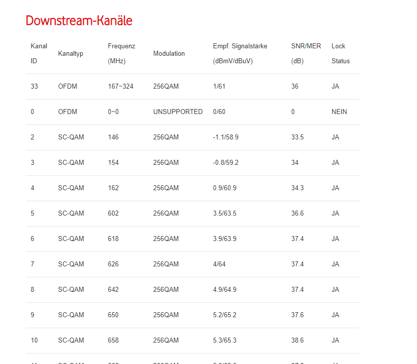

Du musst schon deine ganzen Signalpegel, 32 DS und 4 US Kanäle posten. Sonst kann man da keine Aussage treffen.
Gruß Kurt

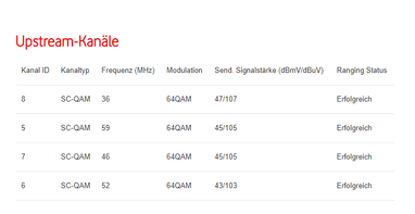

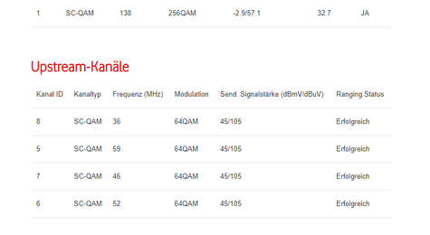

Vielen Dank für die Informationen.
Ich habe unten 2 Gruppen von Screenshots hinzugefügt:
- eine, die gemacht wurde, als die Internetverbindung funktionierte
- der zweite, als die Internetverbindung ausfiel.
Ungefährer Zeitpunkt des heutigen Ausfalls: ca. 19:35, 28.06.2020 .
Während des normalen Betriebs (kein Ausfall) Screenshots:
Während des Ausfalls Screenshots:
Also an den Signalpegeln liegt es meiner Meinung nach nicht. Die sind alle im grünen Bereich.
Gruß Kurt
