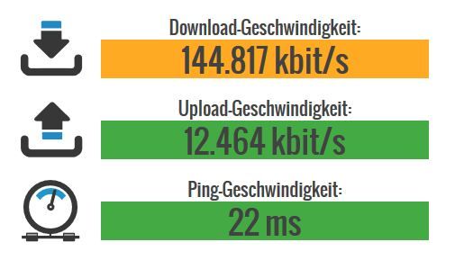

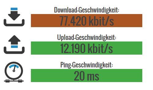

Hallo zusammen,
hab wieder Probleme mit dem Download. Upload ist spitze!
PC ist per LAN verbunden (CAT 6) und läuft auf ein 1Gbit/s.
Hab das HITRON CVE-30360, mit 200k Leitung.
Der Download sieht auf ein Speeddiagramm aus wie eine Achterbahn. Geht hoch und bricht dann komplett ein.
Morgens ist alles perfekt bis 10 Uhr.

Kurtler
Deine Signalpegel sind alle im grünen Bereich. Daran kann es nicht liegen.
Was mich wundert, das bis 10 Uhr alles bestens läuft. Wenn es sich um eine Segmentauslastung handeln würde, dann würde man das erst Abends merken, wenn viele Online gehen.
Gruß Kurt
Mich wundert auch das die Hops nicht Antworten.
Liegt das vielleicht am MM Adapter?
