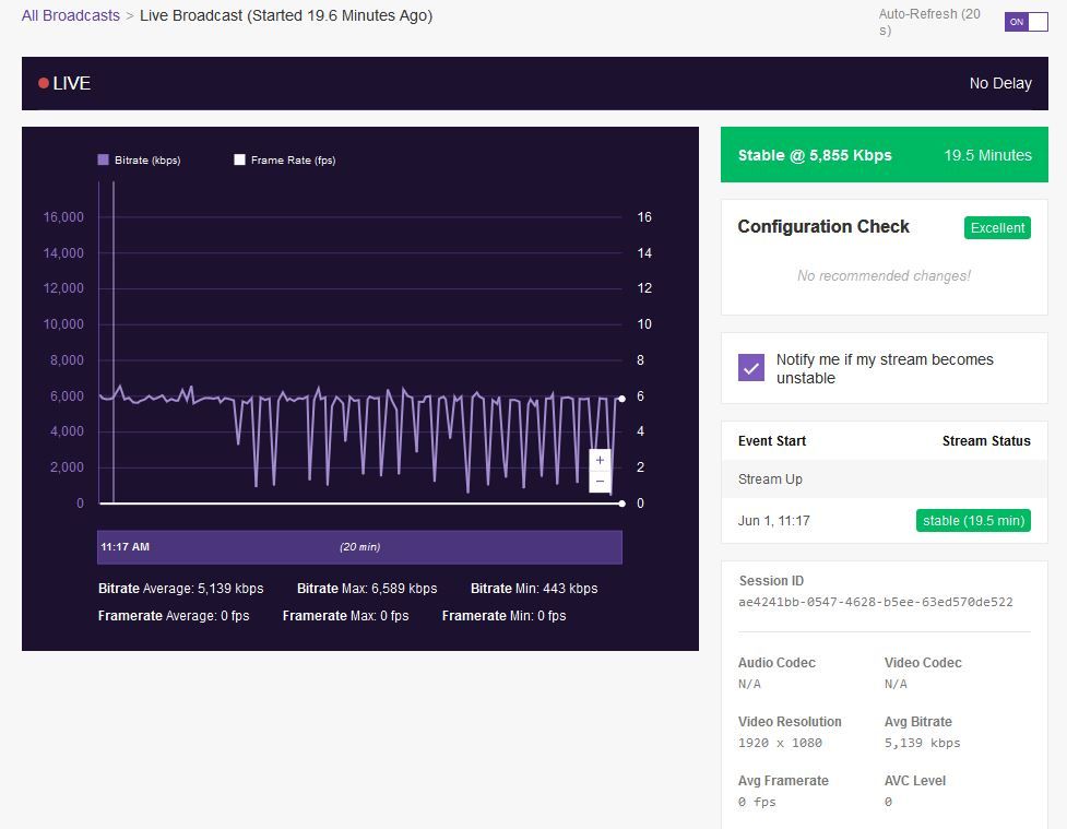

der Upload-Booster wurde erfolgreich eingerichtet! Danke dafür - funktioniert alles soweit auch bis auf den Upload. Ich streame aktiv auf Twitch, da sind konstante Bitraten pflicht.
Wenn ich streame läuft stabil auf 6000 kb/s alle 5-10 Sekunden fällt der Wert auf ~200 kb/s und geht dann wieder hoch. Das hat zur Folge, dass der Stream extrem ruckelt. Mal läuft er auch nur 2000 kb/s was mit dem 50Mbs Upload-Booster einfach nicht sein kann.Kanalinfo.JPG

Mein eigenes Endgerät ist frisch bestellt und sollte keine Mängel aufweisen. Kann man nicht auch ohne Vodafone Router nachschauen, ob eine Störung vorliegt? Die Sendeleistung mit 4,16,16 und 16 ist miserabel.

Kurzer Pingplotter-Nachtrag:
Upload ist 10 Sekunden da, dann geht er auf ~200kbs.. Die Welle ist total synchron, zu 99% immer die gleichen Sekundenabstände das der Upload einbricht.
Heute morgen lief es 3 Stunden einwandfrei! Heute ab 11:22 genau das gleiche Bild wie immer. Es klappt also es liegt wohl irgendeine Störung vor!
Guter Teststream:
Gewohntes Bild, schlecht:

Erneuter Test:
Der neue Router von euch, gleiches Bild, Download bricht auffällig, kontinuierlich weg. Gleiches Problem mit anderem Rechner.
