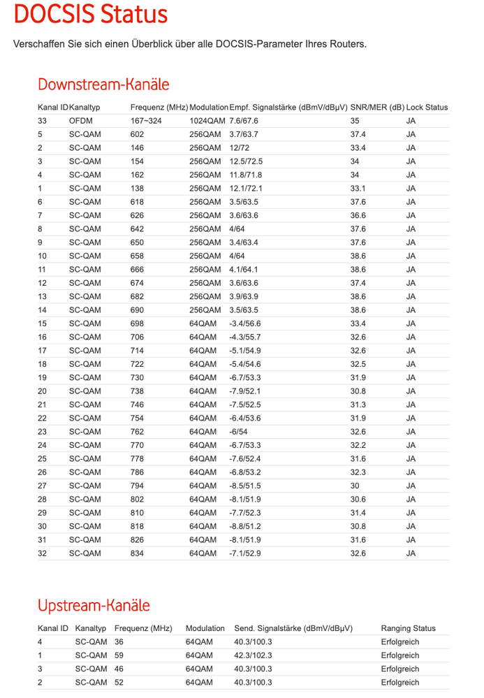

Natürlich.
Vertrag: Internet (400 Mbit Down / 50Mbit Up) + Telefon
Router: Vodafone Station (Leihgerät)
Fehler: Beim Down und Upload gibt es anscheinend Verbindungsabbrüche. Upload liegt im Schnitt bei unter 5 Mbit. Download meist bei 430 (Top).
Endgerät:  War direkt am Router angeschlossen.
Browser: unabhängig
Betriebssystem: Passiert unter Windows, Mac und Linux
Beginn der Störung: Seit ende März ist der Upload sehr schlecht. Vorher war's in Ordnung. Generaue Infos seit was dies auftritt, habe ich nicht.
Signalwerte: Im Anhang
Störungshotline: Wussten mehrere Personen nicht weiter. Man hat mir nur gesagt, dass angeblich seit 2017 Probleme in meinem Wohngebiet sind. Das wiederspricht dem, dass Anfang des Jahres alles super war.
Bundesland: BerlinBildschirmfoto 2020-11-17 um 11.18.04.png

Hallo teepo243,
die Upstreamauslastung ist tagsüber stark ausgelastet, das wirkt sich auf den Upload und die Stabilität der Verbindung aus. Es besteht bereits die Störungsmeldung ***933/20, die einem Ausbauauftrag für den Upload zugeordnet ist.
