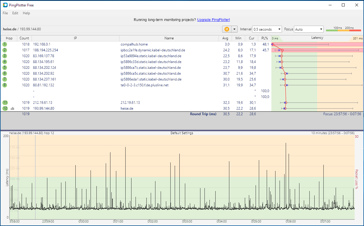

Hallo Claudia,
das folgende Bild zeigt den von dir gewünschten Test. Der Laptop ist direkt per Netzwerkkabel mit dem Compal verbunden. Die Bandbreite der Netzwerkverbindung beträgt 1000 MBit. Die Weboberfläche ist direkt am Compal genauso langsam. Ehrlich gesagt hätte es mich auch gewundert, wenn es an dem Switch gelegen hätte, da ich ja vor dem neuen Tarif keine Probleme mit den Switches hatte und auch bei sonstigen Netzwerkanwendungen, im eigenen Netzwerk, keine Probleme feststellen kann. Aber man kann natürlich nie wissen - es gibt immer wieder die eigenartigsten Zusammenhänge.
Hier nun aber das Bild des Ping-Plotters:
