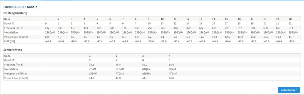

Hallo, habe seit 3 Tagen nur noch 0,2Mbit/s Download und 0,0Mbit/s Upload. Habe auch einen Paketverlust Test gemacht über CMD der Ergab das ich 90% der Pakete verliere die ich Sende. Zeigt ja auch der niedrige Upload, hab auch den Router öfter neugestartet und auch längere Zeit vom Strom gelassen. Hilft leider gar nichts, hoffe hier kann mir jemand helfen .

von Freitag bis gestern Abend gab es eine sehr hohe Fehlerrate auf dem Rückweg. Aktuell hat sich die Lage wieder beruhigt. Das zentrale Entstörticket ist allerdings noch offen. Du wirst per SMS informiert, wenn alles wieder stabil läuft.

Also  das Ticket ist mittlerweile geschlossen . Man kann sagen immerhin hat es 4h funktioniert bis es wieder zu Störungen kam. Entstörung Nummer 1 und 2 weiterhin Erfolgslos. Verstehe nur nicht wieso man es angeblich entstört hat und es trotzdem zu Problemen kommt.

wenn kein Störsignal vorhanden ist, können die Techniker nicht mit der Fehlersuche fortfahren. Diese wird auch dadurch erschwert, dass die Besitzer der zu prüfenden Hausanlagen teilweise keinen Zugang gewähren wollen.
