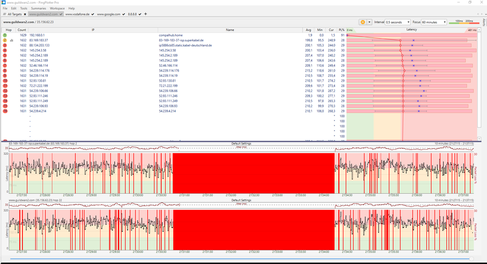

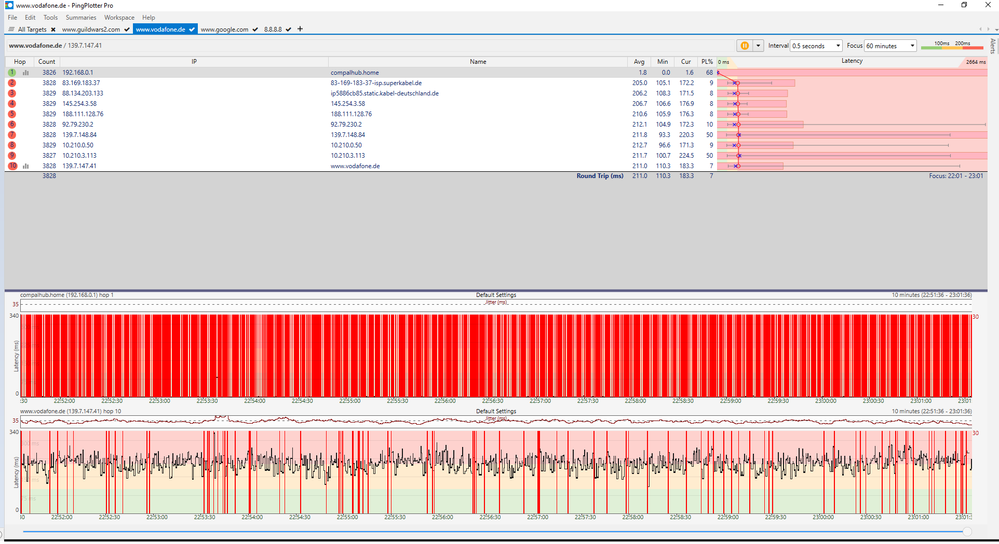

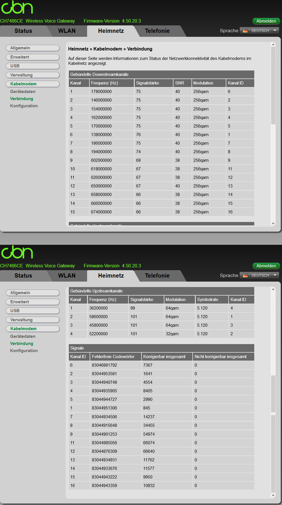

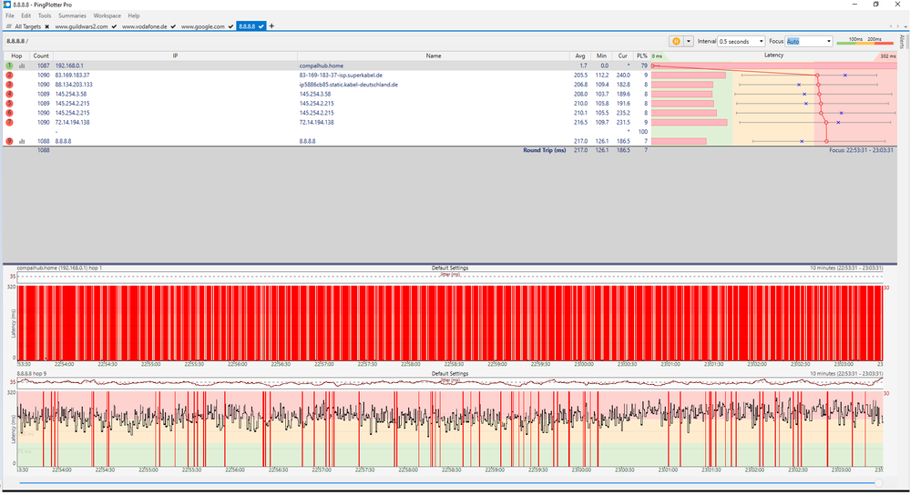

Anbei Analyse mittels Pingplotter und Screenshot des Routers. Der obere Verlauf im Diagramm ist immer der Router (192.168.0.1). Der untere Verlauf entspricht der Zieladresse.
Ping VodafonePing VodafonePing GooglePing GooglePing Google DNSPing Google DNSPing Guild Wars 2Ping Guild Wars 2Screen Router VodafoneScreen Router Vodafone

Werden dir im Download nur 15 Kanäle angezeigt?
Gruss
Methusalem1
@Gelöschter User
Hallo Methusalem,
wenn du die Downstreamkanäle meinst, ja mir werden nur 15 angezeigt. Ist das schlecht?
Gruß Knödelbert
Gelöschter User
Nicht anwendbar
@Knödelbert
Normal sollten es schon mehr sein, hast du schon einen Werksreset des Routers durchgeführt, das Kabel zwischen MMD und Router überprüft, wenn mögliche einmal tauschen.

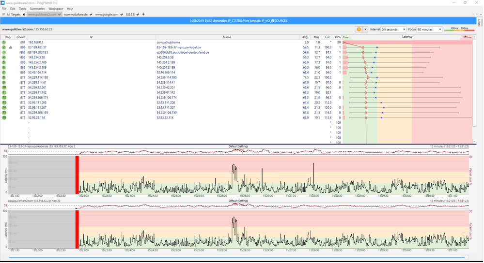

Ich schätze aber, dass du im Moment nicht viel finden wirst. Zur Zeit gibt es kaum Probleme. Na, bis auf den Router. Scheinbar ist das was im Argen.
Ping GW2 NachmittagsPing GW2 Nachmittags
