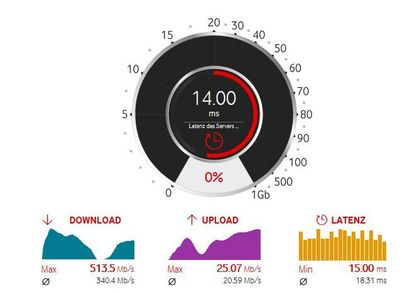

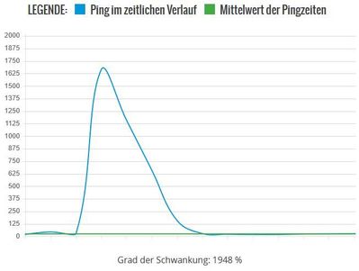

Im Folgenden sind einmal der Speedtest und Ping-Test. Der Ping schießt auf über 1600 und auch im Download/Upload Test schwankt es extrem und setzt zeitweise sogar komplett aus. Da bringt mir der Durchschnittswert (der im "soliden" Bereich liegt) auch herzlich wenig. Die Signalwerte hänge ich mit dran.

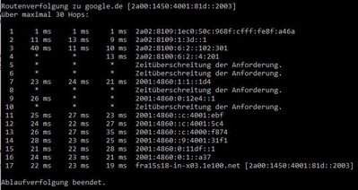

Tracert google.de
