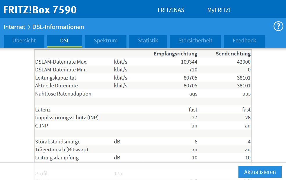

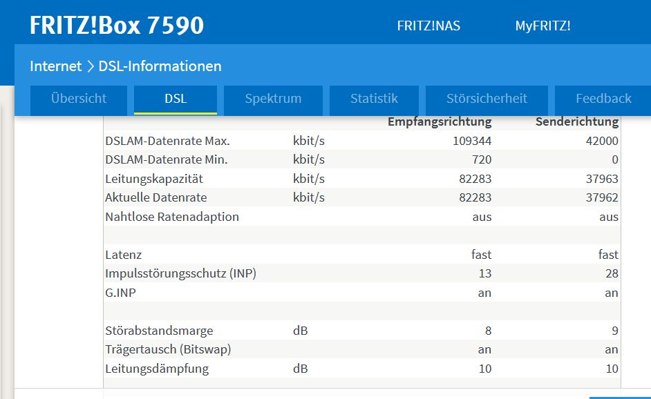

Nach dem Neustart läuft die Fritzbox sehr gut und auch völlig ohne Fehler (Menüpunkt Fritzbox). Je länger dei Box läuft, des weiter geht die Störabstandsmarge herunter. Vor allem auf der Sendeseite. Wenn die Werte unter 6 gehen, starten wir die Box neu, um keinen unkontrollierten Abbruch zu bekommen.

Kurz vorm Fehlerbild (ca. 14 Stunden Laufzeit):

Nach dem Neustart:
