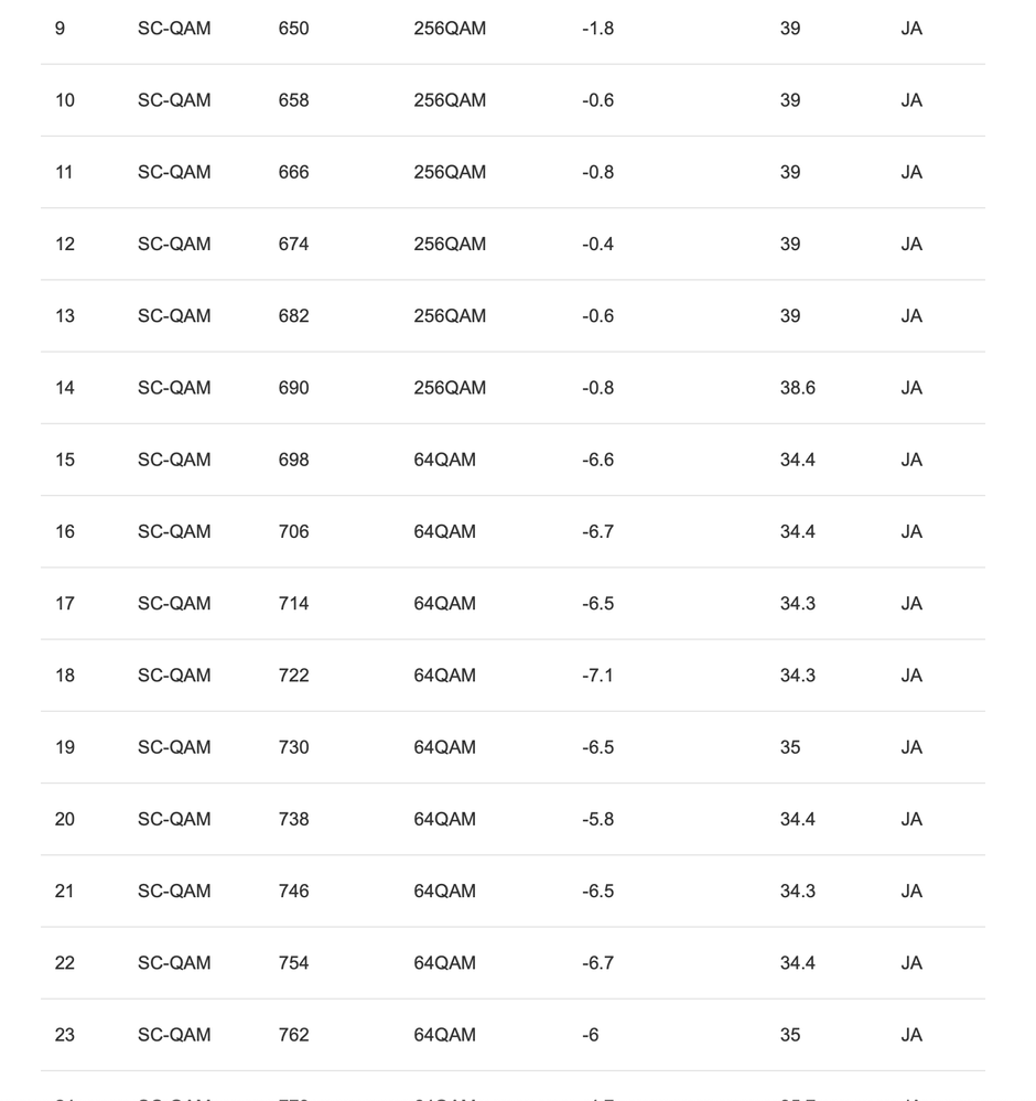

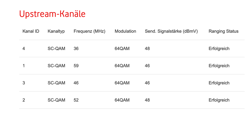

Ich habe screenshoots gemacht. Vielleicht kannst du damit etwas anfangen?Bildschirmfoto 2020-02-11 um 18.36.51.pngBildschirmfoto 2020-02-11 um 18.35.34.pngBildschirmfoto 2020-02-11 um 18.35.11.pngBildschirmfoto 2020-02-11 um 18.34.00.png
...bisschen durcheinander. Sorry.
Foto 1,3 und 4 sind downstream
Foto 2 ist upstream

Von den Pegeln alles soweit OK, wenn auch nicht so wirklich optimal.
SNR/MER auch OK.
Einzig ein paar Pegel für den Upstream sind etws erhöht, aber in der Toleranz, also da dürfte keine Störungen von ausgehen.
Möglicherweise sinds die Pegel für den TV Empfang, die zeigt die VF Station ja nicht an, möglicherweise sind die aber grenzwertig, der TV kommt damit besser zurecht?
