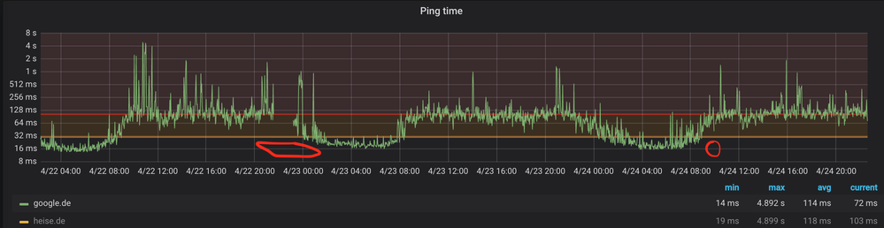

in der gestrigen Nacht hatte man endlich etwas umgestellt, sodass ich heute (24.04.) morgen merkte (Google warnte einloggen von unbekannter IP, wahrscheinlich via CGN), dass der neue Router (CBN CH7466CE) in DS-Lite (nur IPv6 keine IPv4 Adresse zugewiesen) läuft. Die Aktivierung des Bridge-Modus dauerte paar Minuten, und der bekommt jetzt eine normale IPv4 Adresse, also unproblematisch. Upload sieht ähnlich wie Gestern (Router- statt Bridge-Modus), bisher (2 Tage) scheint es besser als mit dem alten Thomson THG540K, welcher nur unter 200Kbps während des Tages schafft. Jetzt schafft der neuer Router auch schon 700Kpbs~1Mbps, und in tiefer Nacht sogar bis 2Mbps wie gebucht (32/2 Vertrag). Pingzeit schwankt etwa weniger, nicht wie mit altem Modem bis 10~20s, bleibt meistens 100ms umher, aber auch nicht selten über 200ms bis 1s.

(Die erste rote Markierung war Routertausch, die zweite Bridge-Modus Umstellung.)

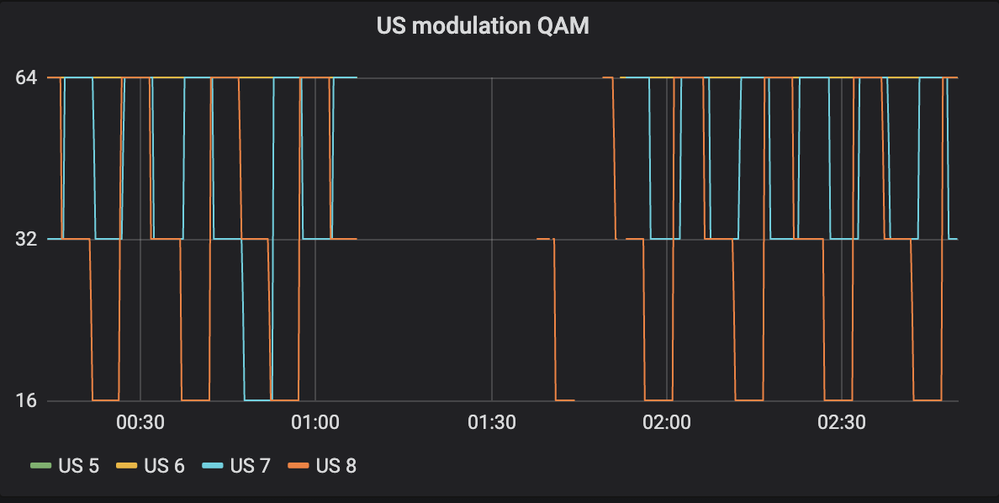

Ich weiß nicht, ob es relevant ist, bei 10Mbps US sind alle 4 US-Kanäle bei 64qam (umgekehrt natürlich nicht immer), oft zu sehen sind auch 3x64qam+1x32 oder 16qam, oder 2x64+1x32+1x16, dann schnell auch auf 5Mbps unter.

Gestern nacht scheint es zwischen 01:07 ~ 01:55 eine Netzunterbrechung gegeben. image.png
