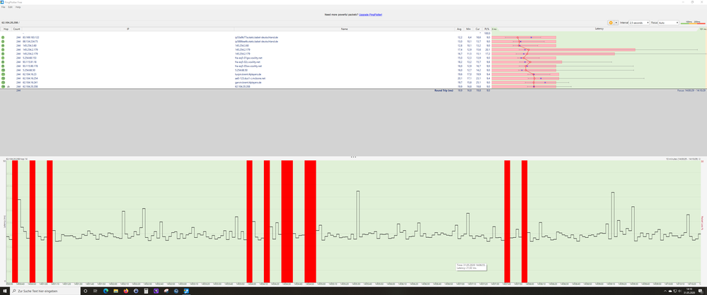

Ab ca. 20 Uhr Pendeln die Paketverluste zwischen 30 und 50%.

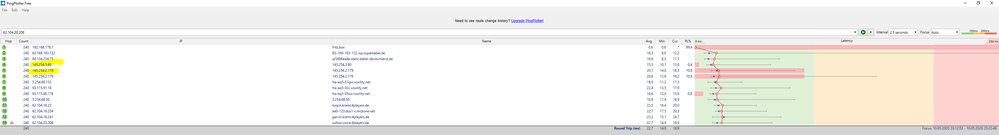

Was auffällt es ist immer die selbe IP´s die Paket loss hat:
145.254.2.179

Hallo Moni,
anbei ein Pingplotter von Gestern 28.05.2020 von 10:44 bis 10:54, das letzte größere Problem, habe die Fritzbox dann wieder neu gestartet und es war wieder gut.

Hier noch ein paar PP von Gestern/Heute, auffällig ist der PL kommt alle ca. 3 Minuten, das aber regelmäßig:

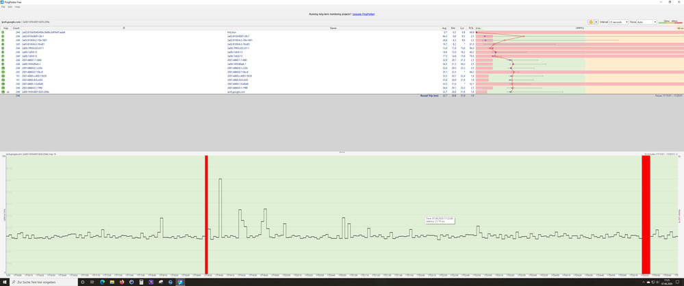

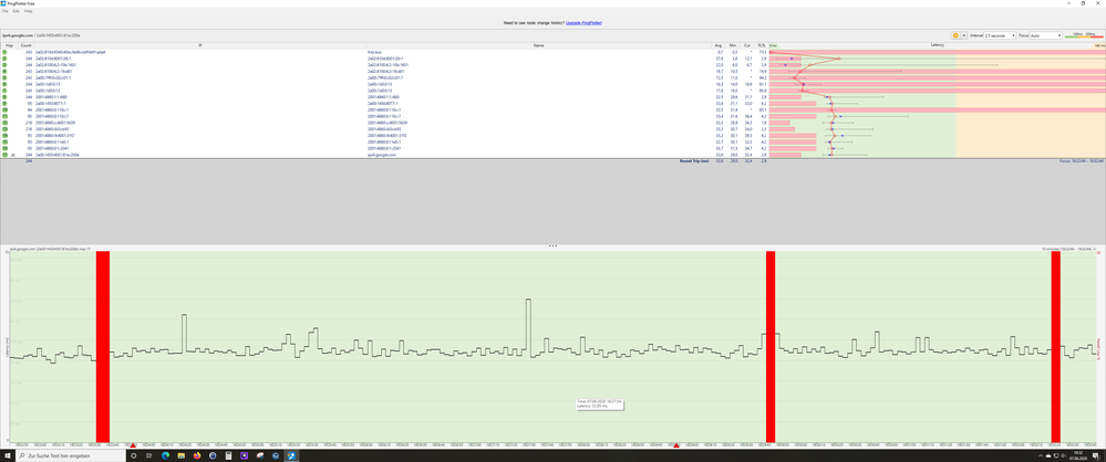

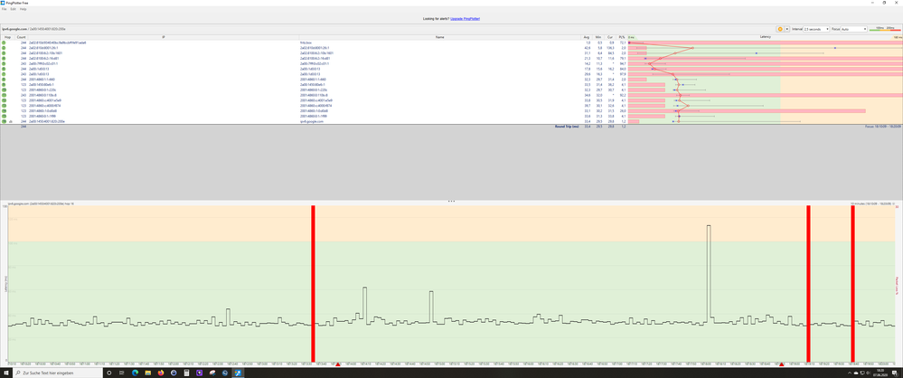

Hallo zusammen,
hier der IP6 Test:
Gruß
Reinhold
