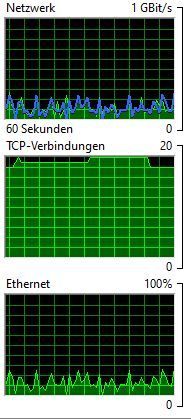

schwankungen down + pingspike (es war ein ip v 4 server)schwankungen down + pingspike (es war ein ip v 4 server)ethernet schwankungen während download von 4x parallelen testdateienethernet schwankungen während download von 4x parallelen testdateien
Also man kann sagen denke ich, dass das ein Problem ist was unabhängig von meinen Geräten auftritt, da ich zwei Geräte per Lan an der Station habe und bei beiden das gleiche Problem auftritt. Auch irgendwelche Defekte an meiner Hardware halte ich für äußerst unwahrscheinlich, es sind auch überall ausreichende Kabel gelegt.
Es sind natürlich auch noch Geräte im Wlan verbunden. Wenn ich auf mehreren WLAN Geräten gleichzeitig den speedtest laufen lasse kommen die Geräte zusammen auch nicht auf einen höheren Downstream als wenn mein LAN Gerät allein testet (zb. 3x Wlan test gleichzeitig: 84, 75, 76 down (=235), danach 1x Lan test: 240 down, aber keins kommt über 1-2 up)

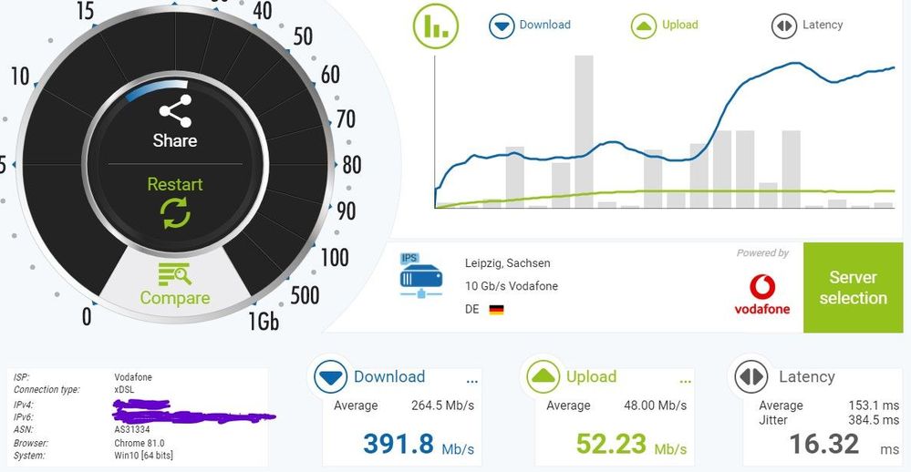

So.. Also gerade eben bin ich wieder aus dem Remote Desktop rausgeflogen weil die Verbindung angeblich "timed out" war. Das ist eine große Infrastruktur die da dranhängt ich bezweifel sehr sehr stark, dass da der Server das Problem ist zumal ich es auch bei anderen Programmen merke, bloß diesmal war es eben jetzt die Remoteverbindung.
bin schon wieder rausgeflogen, langsam wird es echt anstrengend. Anbei ein aktueller Speedtest, ich muss sagen, der Upload ist dermaßen stabil da kann man nicht meckern.
Der Download hingegen bewegt sich erstmal so bei 140mbit dann kurz hoch auf 400, dann wieder steil runter.
Die LATENZ dazu ist blanker Horror!!!!!!!!!
Bisher habe ich alles geduldig ertragen und immer Messungen und Screenshots hier bereitgestellt. Eure Hotline mit denen ich mehrfach telefoniert habe ist eine reine Katasrophe, jeder Mitarbeiter erzählt was anderes. Immer muss man die ganze Story noch mal erzählen und zwar solange bis die Leute merken worum es geht!!
Es ist ein WITZ dass man nur hier über das Forum die Möglichkeit hat überhaupt an einen Techniker zu kommen und gleichzeitig ist es eine absolute FRECHHEIT dass ständig so getan wird, als würde das Problem beim Endkunden liegen. Kabel vielleicht kaputt, PC zu langsam, alte Festplatte. All das ist doch bloß ein Verschieben der Verantwortung nämlich um Kosten zu sparen die anfallen würden wenn man genug Fachpersonal beschäftigt um sich um die Probleme zu kümmern statt Callcenter Agents die nur den Ärger verwalten.
Kundenservice sieht anders aus!!! Man wird für dumm verkauft.
Bitte mal auf die DL kurve schauen und nicht nur auf den Max Wert..Bitte mal auf die DL kurve schauen und nicht nur auf den Max Wert..
Teil 2 zu anderer Uhrzeit. Es hat sich absolut nichts verändert seit der Techniker hier war.
300+ms und 1000+ms pingspikes300+ms und 1000+ms pingspikes

Vor allem der Upload ist ja nun wie bereits mehrfach von mir geschrieben sehr konstant und überhaupt kein Problem mehr. Es geht um Latenz-Spikes teilweise alle paar Sekunden hoch auf teilweise über 1000ms und Paketverluste! Dies führt immer wieder zu Verbindungsabbrüchen, welche defacto aber keine sind, sondern lediglich "time outs", die die Programme dann als Verbindungsabbruch darstellen (zeitüberschreitung).
Dies tritt an mehreren meiner Geräte auf, unabhängig welche Programme verwendet werden. Auch im LAN direkt an der Station. Es betrifft nur Anwendungen, die nicht buffern sondern Echtzeit senden, dh. Remote Desktop Arbeit, Fernwartungen, Videokonferenzen, VoIP Meetings und Spiele.
Zusätzlich dazu wird der vertraglich vereinbarte und von mir bezahlte Downstream nicht einmal ansatzweise erreicht, wie in mehreren hier mitgeteilten Speedtests dargestellt. Auch der Breitbandtest der Bundesnetzagentur kommt auf das Ergebnis, dass die vereinbarte Leistung nicht bereitgestellt wird.
