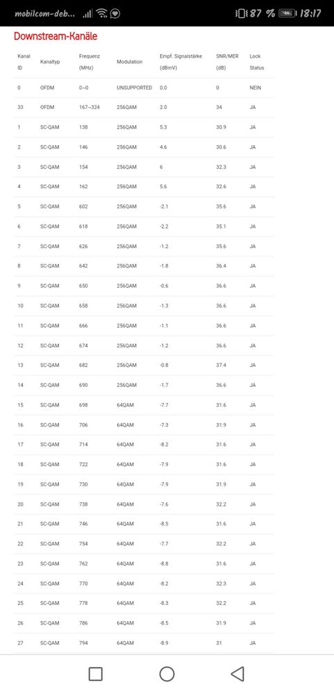

@PascalM
Poste einmal die Signalpegel als Screenshot: http://kabel.box
Kabelmodem anklicken > Verbindungen: Down und Upstreamkanäle diese Werte.

PascalM
Habe ich gemacht Tobias, danke dir.
Hatte vorhin schon darauf geantwortet, aber merkwürdigerweise kam meine Antwort in einem anderen thread an. ^^
Ich hoffe das ist wonach du gefragt hast.
