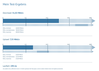

Hallo, seit Ende Juni habe ich mit meinem 500Mbit Anschluss stark schwankende Geschwindigkeiten, teils im niedrigen zweistelligen Bereich. Die Geschwindigkeitsmessungen des Vodafone-Tests weiter unten sind dabei noch hoch gegriffen verglichen mit anderen Seiten (nperf, Ookla, breitbandmessung.de), bei denen ich zeitnah zumeist noch deutlich niedrigere Geschwindigkeiten messe.
Die Peaks der Diagramme sind im Grunde nur mitten in der Nacht und am frühen Morgen erreichbar. Gerade am Nachmittag/Abend habe ich z.T. Geschwindigkeiten im niedrigen zweistelligen Bereich plus dreistellige Ping-Werte und Spiele sowie höher aufgelöstes Streaming ist problematisch.
Nach Anruf der Hotline Ende Juni wurde ein Ticket eröffnet, aber seitdem habe ich nichts mehr gehört. Ich würde mich freuen zu erfahren, was genau nun das Problem ist und an wen ich mich wenden kann, damit die Störung beseitigt wird. Unten noch die ausgefüllte Meldungsliste

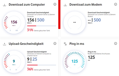

    • Bei Vodafone-Speedtest Verbindung von Server zu Router teilweise einstellig
    • Screenshots von Speedtests: 12.07. gegen 22 Uhr plus Vodafone-Speedtest Grafik der letzten Tage plus Vergleich mit Werten vor der Störungsmeldung am 30.06.
    • 12.07._22Uhr12.07._22Uhr12.07._22Uhr12.07._22Uhr30.06.Abend30.06.Abend

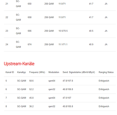

  • DOCSIS1_12.07._22UhrDOCSIS1_12.07._22UhrDOCSIS2_12.07._22UhrDOCSIS2_12.07._22UhrDOCSIS3_12.07._22UhrDOCSIS3_12.07._22Uhr

Sieht jetzt erst einmal von den Signalpegel ganz okay aus, der Upstream ist nicht ganz sauber, aber wenn zwei Kanäle mit QAM64 und zwei mit QAM32 Modellierung unterwegs sind, ist das für den Moment in Ordnung. Außer die gehen die ganze Zeit rauf und runter.
Ich nehme an, dass dein Segment einfach etwas überlastet ist.
Ja ich dachte auch an eine Segmentüberlastung. Allerdings habe ich von Vodafone sowohl online als auch per SMS Nachrichten bekommen, wonach ich von einer Netzstörung betroffen wäre, die derzeit behoben wird. Sind das dann Default-Nachrichten, die nicht zwangsläufig zutreffen und nicht unbedingt zu einer Lösung führen? Sprich wenn das Segment überlastet ist muss ich einfach damit leben, dass ich so gut wie jeden Abend tendenziell niedrige zweistellige Downloadraten und dreistellige Pings habe obwohl ich für 500Mbit bezahle, oder?

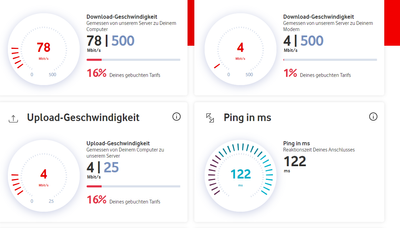

Hier noch aktuelle Tests (13.07. Abends)
breitbandmessung.de_13.07._21Uhrbreitbandmessung.de_13.07._21UhrVodafone_13.07.Abends -> keine Verbindung zu ServerVodafone_13.07.Abends -> keine Verbindung zu Server
Ookla_13.07._21:10UhrOokla_13.07._21:10Uhr
Das sind die Downloadraten, die ich im Normalfall Nachmittags bzw. Abends erreiche. Die Verbindung Server-Modem ist dabei recht oft nur im einstelligen Bereich.

der Grund für die Störungen ist hier eine Segmentauslastung, an welcher aber bereits gearbeitet wird.
Wenn alles nach Plan läuft, soll es noch in diesem Quartal abgeschlossen werden.
