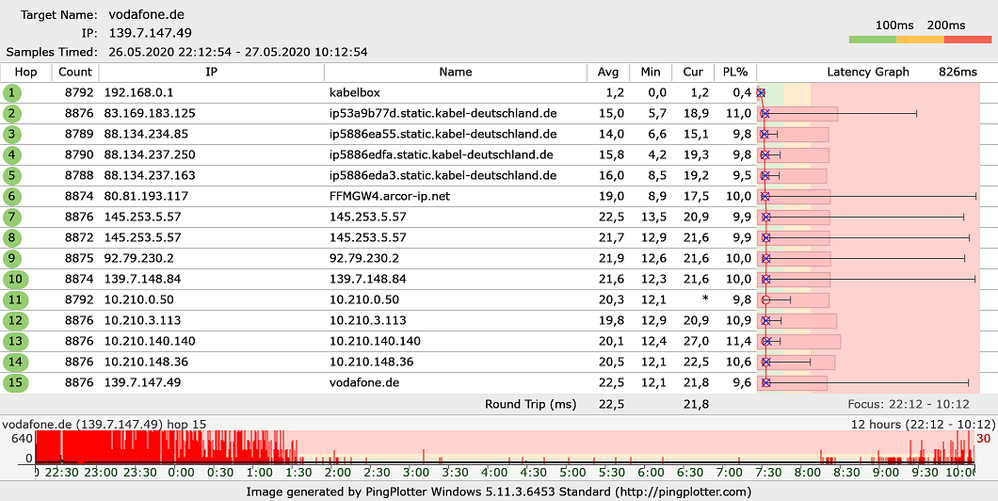

    In den Abendstunden 19:00 bis 24:00 Uhr (siehe Pingplotter-Bilder) teilweise packet loss von bis zu 25%. Zusätzlich steht dann nur eine Downloadbandbreite von ~3Mbit/s zur Verfügung (siehe bandbreitenmessung.de-Auswertung). Das macht Online-Spielen oder Skypen unmöglich, das Öffnen von Seiten ist auch fast unmöglich. Die Hälfte der Seite wird nicht geladen.

Hier zwei Bilder vom pingplotter. Der Packetverlust im Bild ist der Durchschnitt (!) über den gemessenen Zeitraum.

Hi Tauryn,
ja Du hast mit Deiner Vermutung recht. Unser regionales Backbone ist stark ausgelastet und deswegen sind bereits Ausbauarbeiten im Gange. Wenn alles nach Plan läuft sollten die Arbeiten bis Ende Juni abgeschlossen sein.

Hallo Tauryn,
wir müssen uns einfach noch eine Weile gedulden. Bis Ende Juni sollen die Arbeiten abgeschlossen sein.
