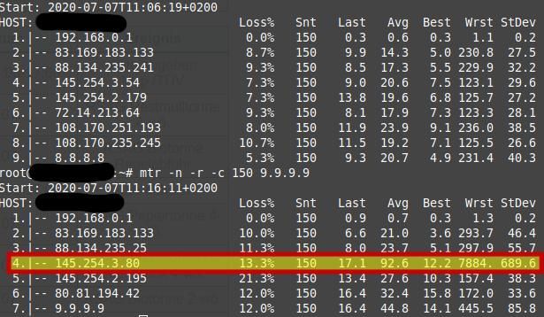

Anbei nochmal ein aktueller Trace zur 8.8.8.8 und 9.9.9.9, siehe markierte Zeile...Trace zu den üblichen DNS-ServernTrace zu den üblichen DNS-Servern
MfG
Jutta

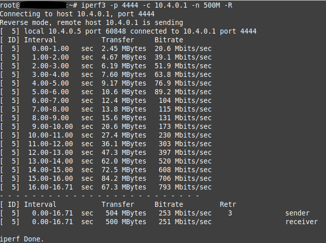

Downstream (beschränkt durch's VPN): Vollspeed wieder vorhanden
DownloadDownload

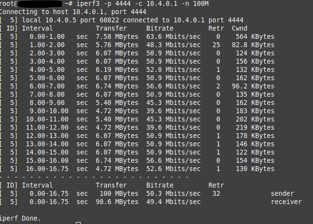

Upstream: Auch wieder unterbrechnungsfrei 🙂
UploadUpload
