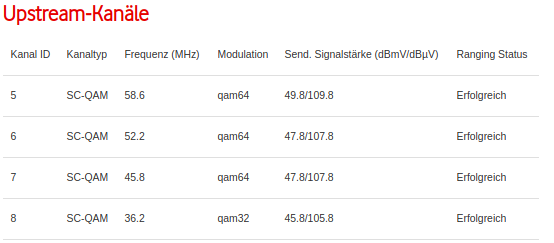

an Deinem Anschluss übersteuern die Upstreams ziemlich stark, weshalb ich Dir einen Techniker vorbeischicken möchte.

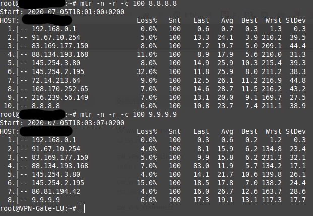

Im Anhang nochmal die Kanalinfos der Fritzbox und die Ergebnisse von zwei Traceroutes zur 8.8.8.8 und 9.9.9.9 um den packetloss zu verdeutlichen.
Wie machen wir jetzt weiter ?

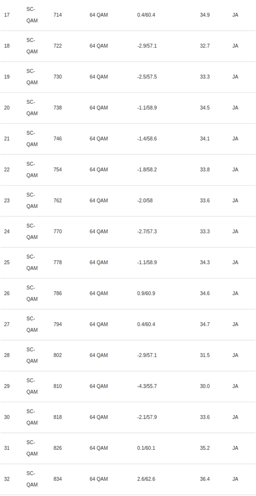

1.) Kanalinfos
Downstream
Downstream 2

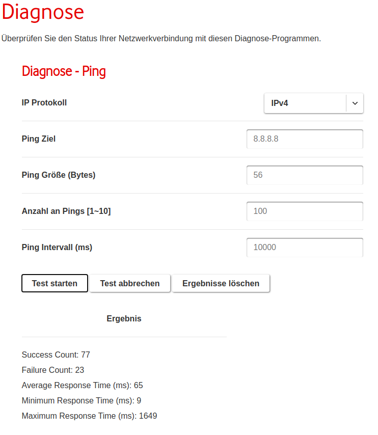

Ping direkt von Router
Upstream

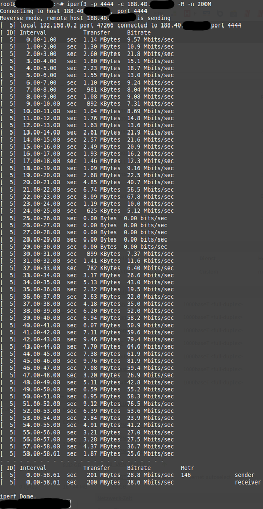

2.) Messung Download mit iperf3 - 200 MB (Vergleichsmessungen auf anderen Servern lieferten gleiche Ergebnisse)
Siehe vor allem Sek. 25 - 30, langsame Geschwindigkeiten sind nicht mein Problem, sondern die Instabilität
Iperf Download 200M

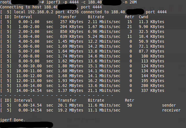

3.) Messung Upload mit iperf3 - 20 MB (Vergleichsmessungen auf anderen Servern lieferten gleiche Ergebnisse)
Iperf Upload 20M

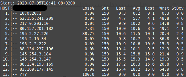

4.) Traceroute zum Vodafone-Anschluss von Telekom aus (13. ist OK, da ICMP an Vodafone-Station aus)
Traceroute Gegenrichtung Telekom -> Vodafone
5. ) Traceroute von Vodafone-Anschluss zur 8.8.8.8 und 9.9.9.9 (hier noch einen relativ guten Durchgang erwischt)
Traceroute zu 8.8.8.8 und 9.9.9.9
