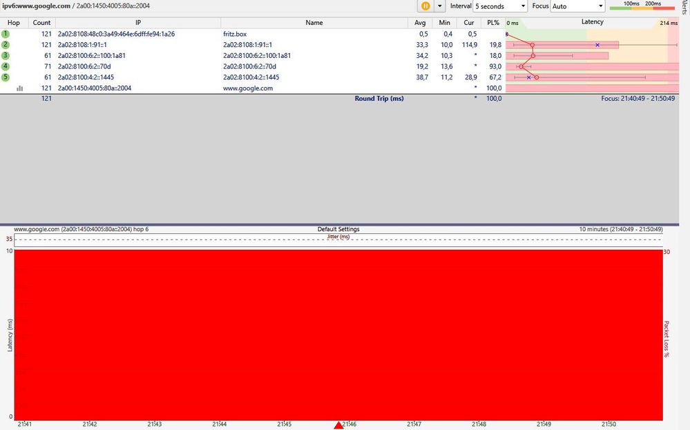

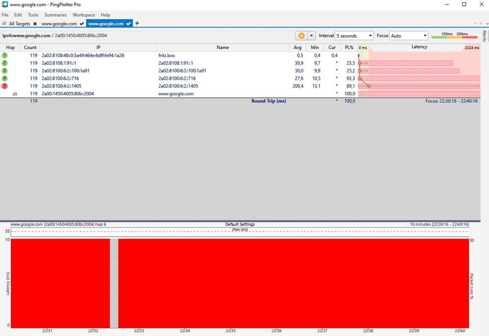

Hallo MausSpot,
danke für die Antwort. Anbei die Screenshots.
Grüße

Nun mit der 6590 schaut das nicht schick aus.
Wurde schon ein Werksreset ohne Backup einspielen ausprobiert?
Kannst du bitte den VF Router anschließen und erneut die Signalpegel und eine Aufzeichnung mit dem VF Modem durchführen?

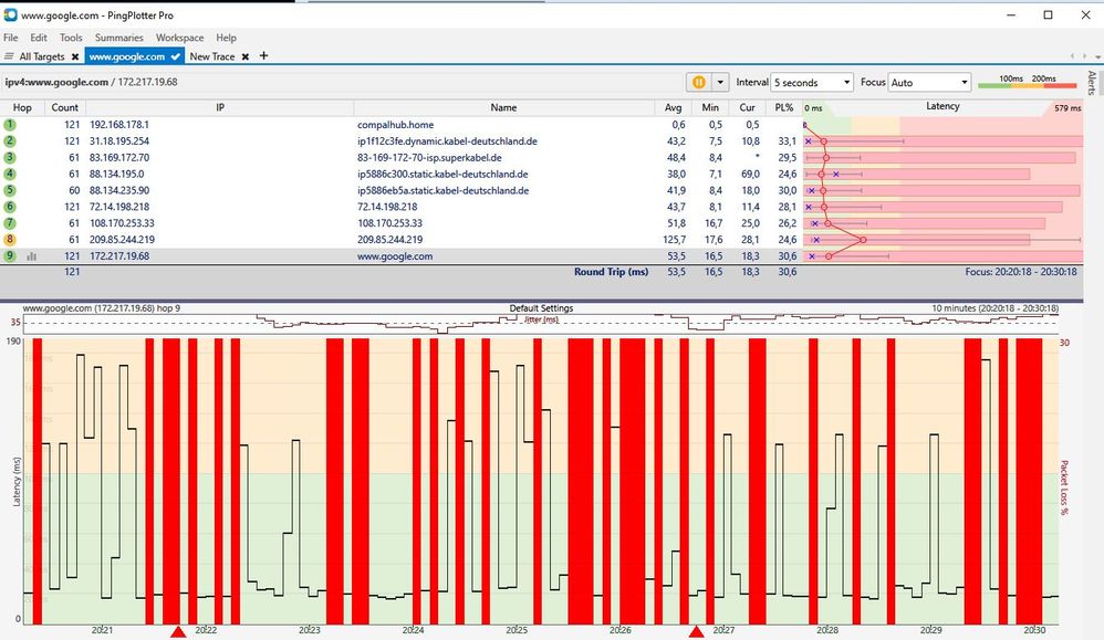

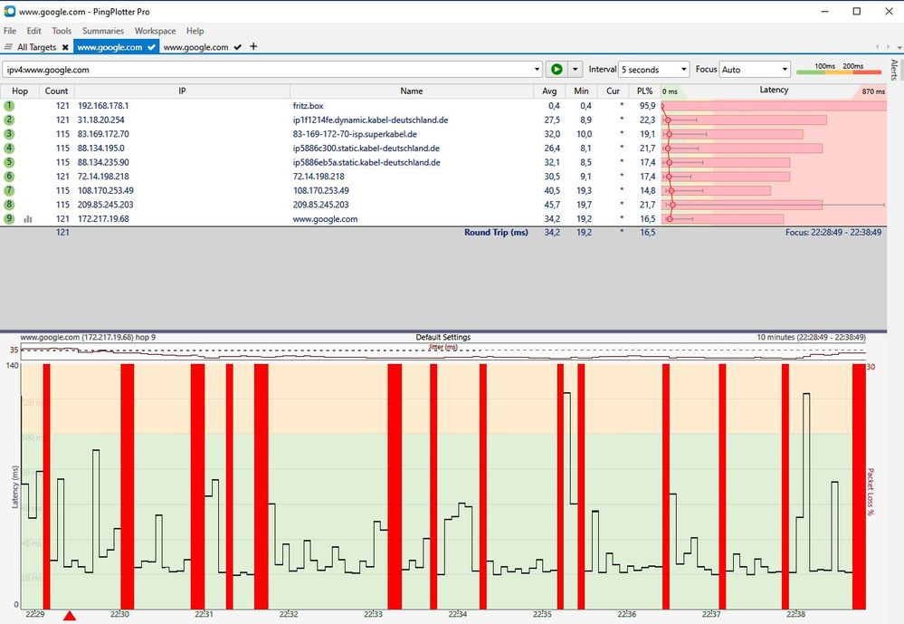

Hallo MausSpot,
habe jetzt alle hochgeladen.
Am Wochenende will ich mal versuchen meine Nachbarn zu ärgern und mich am Verteiler anschließen um Störungen im Hausnetz auszuschließen.
Ach so ich habe PingPlotter über ein Notebook am Lan Ipv6 laufen lassen und bekomme dort gleiche Werte wie vom Festrechner Ipv4. etwa zwei Pingausfälle pro Minute.
Danke
Mfg
Hey @Andy691,
deine CBN Pegel sind i.O. Deine PL% sind alles andere als ok.
Kannst du einmal ein anderes LAN Kabel testen?
Schaut aus als würde der CBN im Bridge Mode laufen, weil nur eine IPV4?
Wie ist deine 6590 eingestellt, läuft die auf DS-Lite oder Dual Stack. Kannst du auf der FB Startseite sehen, was steht unter Verbindungen? Sofern auf DS-Lite, einmal umstellen auf Dual Stack und anschließend erneut mit PingPlotter testen. Der Punkt heißt glaube ich "Immer eine native IPv4-Anbindung nutzen" bei den Internet Einstellungen deiner FB. Damit ist dann Dual Stack aktiv, IPV6 und IPV4 Paralelbetrieb. Bitte die Erweiterte Ansicht der FB aktiviieren, sonst bekommst du nicht alles angezeigt.
