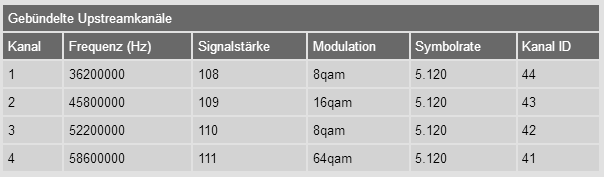

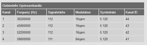

Nachdem mein Problem eigentlich gelöst schien (siehe den alten Thread hier), habe ich jetzt ständig Verbindungsabbrüche mit meinem Kabelmodem CH7466CE. Ich vermute die Ursache darin, dass nur noch ein (oder zeitweilig auch kein) Upstreamkanal da ist. Warum weiß ich nicht. Ich selbst habe nichts verändert.
